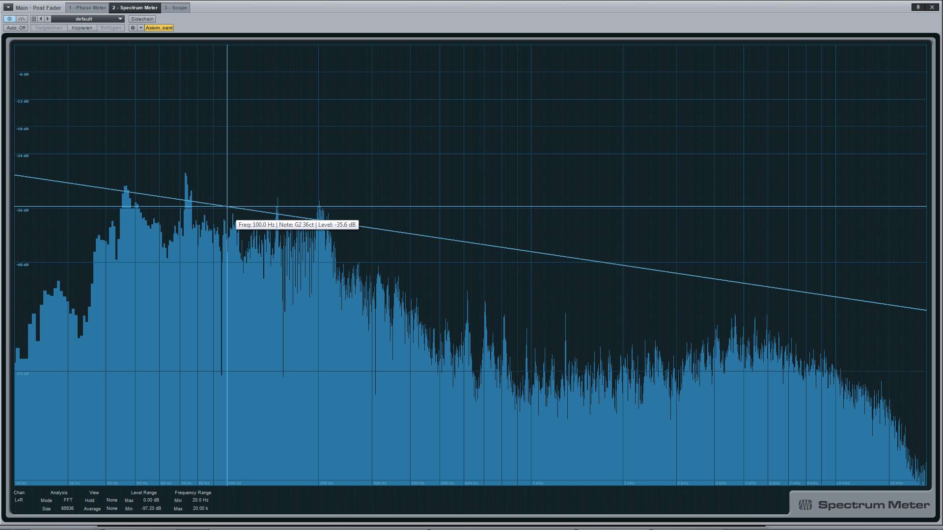

Nanu, es gibt doch ein hochdetaillierten in Studio One. Namens: Spectrum Meter.

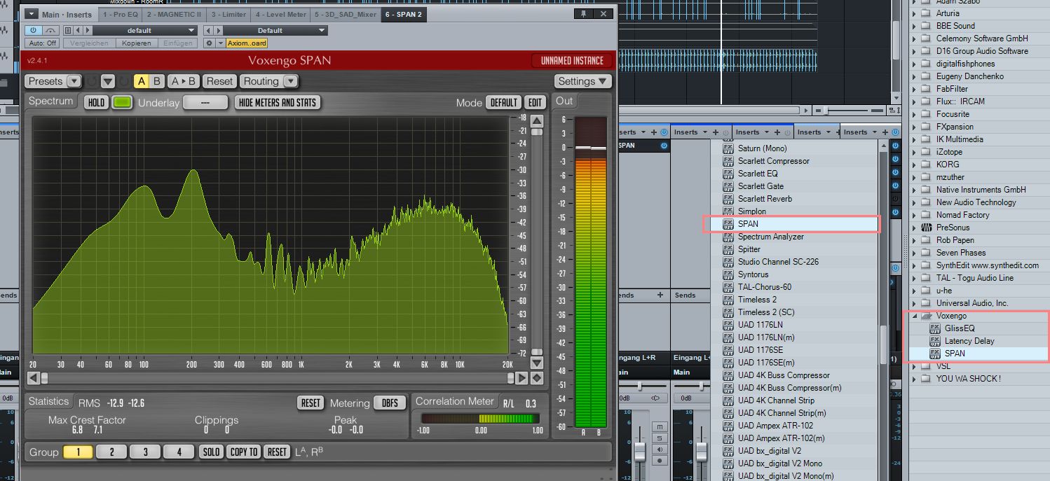

Deinstallier nochmal und mach die nochmal konzentriert rein! Und dann vorallem das Programm auch nach neuen Plugins suchen lassen! (das vielleicht sogar vorweg). Ich kann nur sagen, dass das Plugin problemlos läuft. Und sowohl in den Inserts als auch im Browser gefunden und angezeigt wird.
was sein koennte, ist, dass beide versionen (x86 und x64) die gleiche plugin id haben, und beide plugin ordner in studio one durchsucht werden, wenn dann die falsche zuerst gefunden wird, ist das resultat, dass das plugin nicht geladen werden kann.
-> getrennte ordner fuer x64 und x86 plugs verwenden und in deine daw nur den passenden ordner einbinden.
ausserdem: sicherheitshalber noch mal die blacklist resetten (wie immer das auf deutsch heisst).
