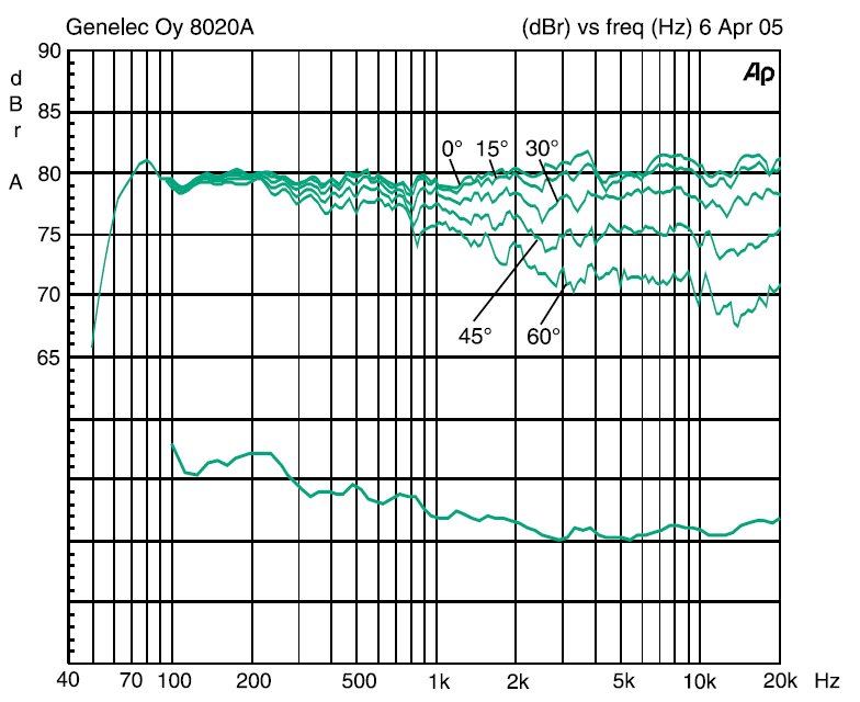

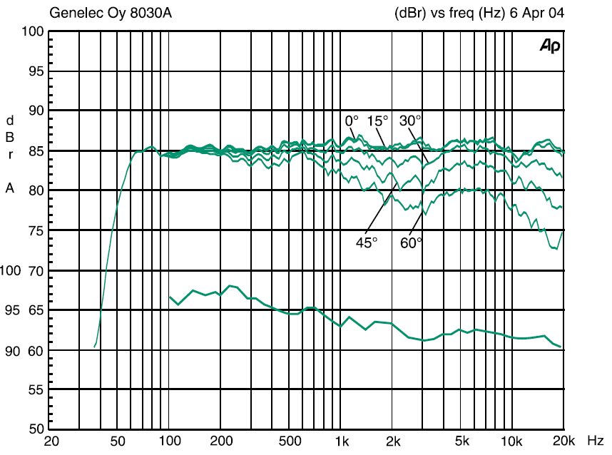

Das kannst du aber nicht annehmen, weil die 8020er und 8030er verschieden sind, was die "Ehrlichkeit" / Linearität anbelangt. Schau mal auf der Genelec Homepage, da gibts zu den Boxen auch Frequenzdiagramme.
Die 8020er haben (auch laut Hersteller) gar nicht den Anspruch mit den teureren Genelec-Modellen mitzuhalten, sondern sind vor allem für "schwierige akustische Umgebungen" ausgelegt.

Herstellerbeschreibung 8030A:
"The 8030A is a powerful bi-amplified nearfield [g=226]monitor[/g] system ideal for project and home studios, workstations, installations, and surround sound monitoring."

Mit steigenden Preis der Genelec-Modelle wird der Frequenzgang auch immer linearer.
P.S.: Ich hab die Frequenzdiagramme vom 8020A und 8030A Modell mal ans Anhang an diesen Post hochgeladen (drauf klicken, um die Bilder gescheit anzuschauen).
