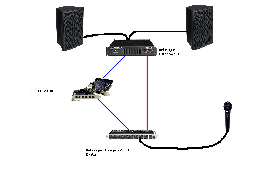

Hallo zusammen!!
Ich hab da mal ne frage ob ihr mir helfen könnt.
Ich hab euch eine Zeichnung von unserem Equipment hinzugefügt, um die
Sache verständlicher zu machen.
1. Situation
In der Zeichnung Rot dargestellt haben wir den
Mikrophonvorverstärker direkt an der Endstufe angeschlossen und dies funktionierte wunderbar.
Nun haben wir einen PC mit der E-MU 1212m und wollen über die gehen.
Situation 2 in der Zeichung Blau dargestellt.
Es läuft eigentlich alles gut über die Soundkarte, doch es fehlt einfach etwas.
Als wir direkt auf die Endstufe gingen hatte der Sound mehr Volumen.
Kann mir jemand einige Tips geben für Einstellungen die ich vornehmen sollte?
Ich wäre euch sehr dankbar!
Gruss
Adrian

Ein Mischpult???
Ich hab doch richtig verstanden, Du redest hier von Live-Beschallung?
Gruß, Markus

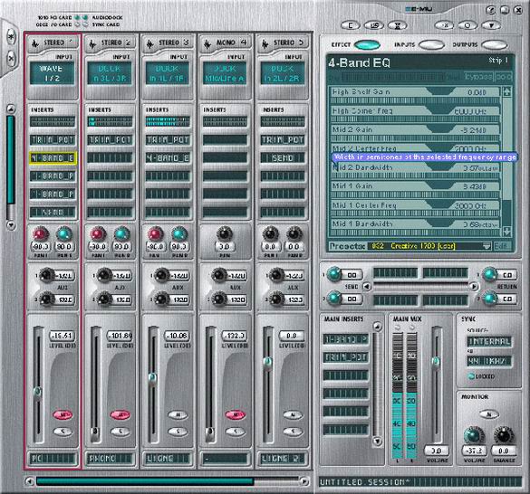

Hi Markus!
Ja es geht hier um Live-Beschallung!
Zu der Soundkarte gab es eine Software dazu -> E-MU® PatchMix [g=3]DSP[/g] Application [g=7]patch[/g] V1.81 (Siehe Anhang)
Mit dieser Software kann ich verschiedene Effekte einem Kanal zuweisen, sie ersetzt sozusagen das Mischpult.
Ich hab 8 Eingänge zur Verfügung die ich beliebig einsetzen kann z. B. (Drum Guitar oder eben Vocals).
Ich kann auch einen Equalizer einfügen.
Nun wäre es toll wenn ihr mir Tipps geben könnt was für Einstellungen ich
machen kann (sollte) um den Ton des Gesangs der aus der Boxen kommt zu
verbessern.
Z. B. Equalizer einfügen und Höhen aufschrauben, oder sonst irgend was.
Ich habe zu wenig Erfahrungen darüber, welche Einstellungen bei einem Gesang gebraucht werden.
Oder ist das problem wo anders?
Gruss und Danke!!

wirklich lesbar is das foto bei mir nicht...
ALSO natürlich könnte man jetzt über div. eq einstellungen, kompressoren, [g=5]latenz[/g] usw. reden
ABER ein gut gemeinter rat: hol dir nen mixer!
ich habe dieselbe soundkarte... schau mal bei den [g=3]dsp[/g]-mixer templates (aufrufbar mit dem button oberhalb des eq auf deinem bild). du brauchst ja in erster linie ein direct monitoring. ich kann dir auch empfehlen das ganze über einen sequencer zu versuchen. da reicht ja schon ne demo-version für deine zwecke. innerhalb vom programm hast du zusätzliche möglichkeiten wie du dein signal routest. also vorstufe in einen der symmetrischen analog ins (6.3 klinke) aus dem analog out in die endstufe (stereo). ich wüsste nicht warum das mumpfig klingen sollte. dieser patch-mix-[g=3]dsp[/g] ist etwas kompliziert ... aber funzt wunderbar. falls das alles nichts hilft : versuch ne andere vorstufe .. bzw. ist das mic ok? wichtig: wenn du ein dynamisches mikro verwendest kannst du nicht viel erwarten... da brauchst du wirklich einen mixer. das setup wie du es dargestellt hast ist für studioaufnahmen gedacht. da verwendet man normalerweise ein kondensatormikro mit 48v [g=76]phantomspeisung[/g].
grüsse!

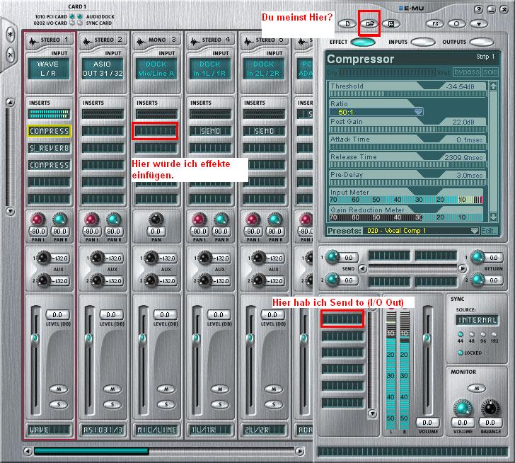

Ok ich probiers mal aus! Leider kann ich das erst morgen machen!
Der Printscreen der ich raufgeladen habe ist nicht von mir sondern von Google.
Was ich gemachte habe ist.
1. Das Default Digital geladen
2. Beim Main-Output auf die Ausgänge der Soundkarte geroutet.
Bei ersten bin ich mir aber nicht so sicher ob es das richtige Template war. Aber du meinst auch dort könnte ich etwas finden.
Was ich möchte ist das der sänger lauter ist bzw. der sound klarer wird. Ich finde
der sänger tönt als hätte er noch ein tuch oder so um das mik.
gruss
