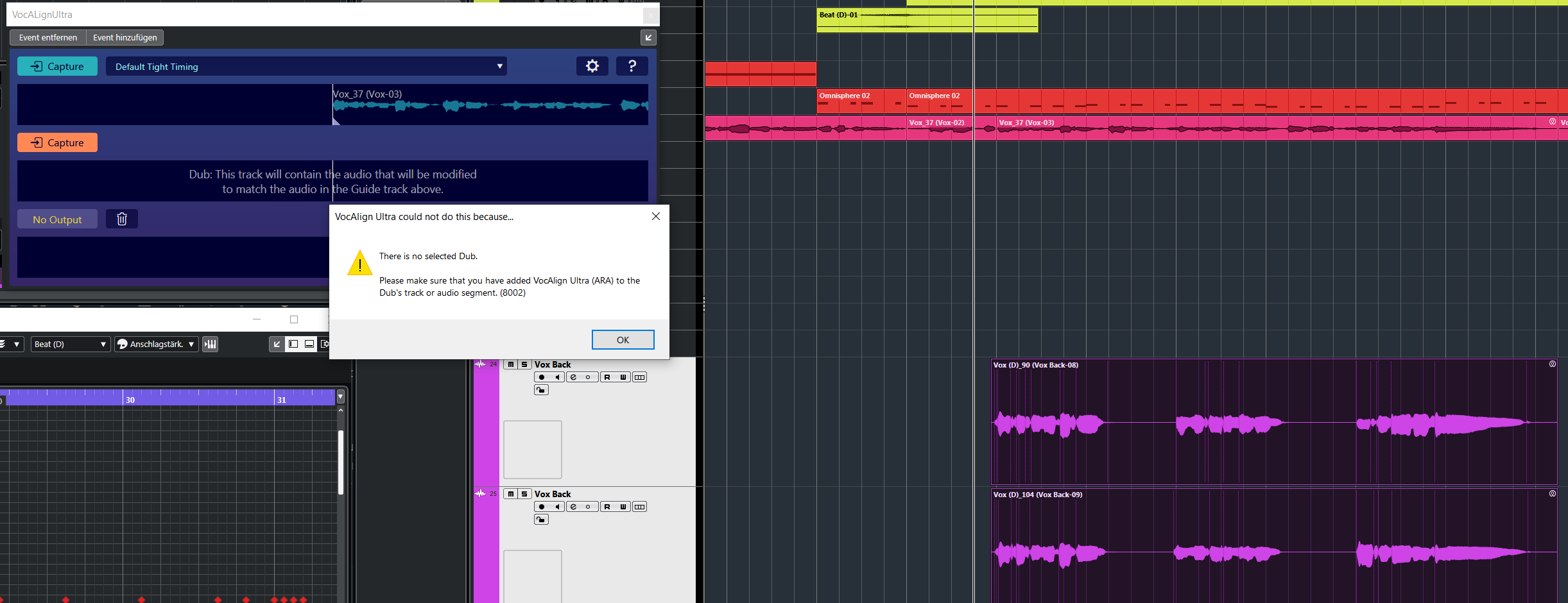

Hallo Leute,
ich hab mir die Demo von Vocalign Ultra heruntergeladen und versuche sie zum Laufen zu kriegen... Aber leider geht nichts...
Also: Cubase 12, Vocalign Ultra, halt beides in der neuesten Version.
Ich habe über "Audio/Erweiterungen/Vocalign" VA als Erweiterung auf den Events aktiviert (sichtbar am (ARA?) Symbol rechts in der Spur). Nun ziehe ich das Guideevent ins VA Feld oben rein und sie wird als Wellenform gerendert. Wenn ich nun die beiden zu bearbeitenden Events anwähle und auf "capture" klicke, erhalte ich die Fehlermeldung 8002 "There is no selected Dub."
Mache ich etwas falsch oder ist das ein Bug?
Hier ist ein Erklärvideo, bei 2:10 erklärt er, wie man "capture" benutzen soll...
