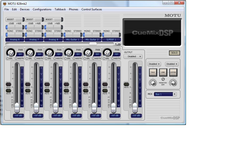

Hallo ich hoffe ihr könnt mir weiterhelfen ich musste jetzt aus diversen gründen von xp auf Vista umsteigen, habe jetzt das problem das mein Audiointerface nicht richtig funktioniert. Cuemix [g=3]Dsp[/g] ist total am ruckeln und alle Regler sowie der output stellen sich immer wieder nach ein paar Sekunden koplett nach unten , habe schon ältere sowie neue treiber ausgetestet weiss nicht mehr weiter in XP funktiioniert alles wunderbar

Doch das hab ich Vista 64 [g=395]bit[/g] ultimate . Ein grund fürs umsteigen war ja das ich mehr ram hab und die 32 [g=395]bit[/g] versionen das nicht unterstützen.Aber das kuriose ist das es ganz am anfang mal funktioniert hatte mit dem aktuelen vista 64 [g=395]bit[/g] treiber ...verstehe es einfach nciht weil alles erkannt wird und da steht das alles funktioniert aber der Mixer halt immer den output auf disablet stellt und alles auf 0 regelt
