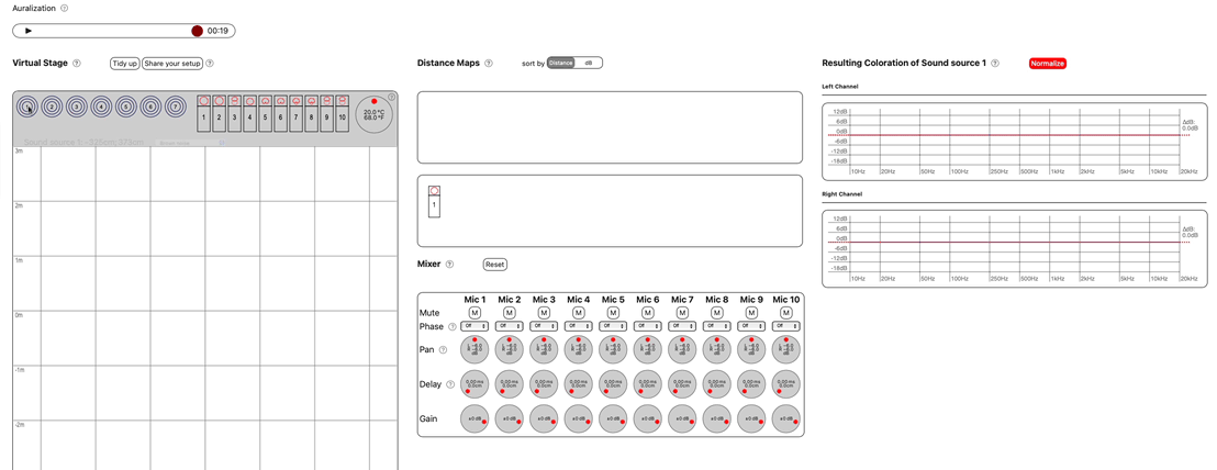

Ich wollte die Sache mal ausführlicher unter die Lupe nehmen und habe eine Web-App programmiert, die das berechnen und auralisieren kann. Letztlich ist daraus eine Simulation geworden, bei der man Schallquellen und Mikrofone frei auf einer virtuellen Bühne platzieren und sich das Ergebnis anhören kann. Zusätzlich wird für jede Schallquelle analysiert, welche Frequenzgangverzerrungen durch die Mikrofonierung entstehen können. Man kann den Simulator also auch dafür verwenden, verschiedene Stereo-Techniken und die Wirkung von Spotmikros auszuprobieren.
Neben bereits vorhandenen Testtönen kann man auch eigene Audiodateien auf die Schallquellen ziehen und so bspw. aus vorhandenen Einzelaufnahmen eines Kammerorchesters eine Mischung kreieren, die sich aus Aufstellung der Instrumente und Mikros ergibt.

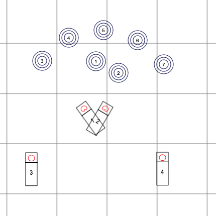

Aber wieso höre ich bei einem XY (90 mit Nieren) immer noch Kammfiltereffekte?
Hier zum Beispiel…
Habe es gerade auf die Schnelle nicht genauer hinbekommen. Aber eben hatte ich es (zumindest optisch) gefühlt komplett auf 90Grad und hörte noch immer Kammfilter…
Du mußt natürlich beim Mixer die Mics entsprechend nach links und rechts pannen. Außerdem empfiehlt es sich, nicht zwei identische Sounds auf die Bühne zu stellen.
Ähm… ja
Peinlich 😬
Wobei da mir den verschiedenen Schallquellen egal sein sollte…
Eigentlich ja. Der Teufel steckt hier im Detail, denn ein Browser verhält sich etwas anders als eine DAW. Im Browser wird jede Schallquelle als individueller Player gesehen. Man kann die ziemlich exakt zur gleichen Zeit starten, aber nicht samplegenau. Deshalb kommt es zu einem hörbaren Kammfilter, wenn man identisches Audiomaterial für zwei verschiedene Schallquellen verwendet. Ich bin da noch am Recherchieren, ob es dafür eine Lösung gibt.
Reaktionen: psinnovation
Wenn die Mikros exakt am gleichen Platz sind und keine Veränderung der Stereobreite erfolgte (also auch keine Monosummierung), spielt der Mikrofonwinkel keine Rolle in puncto Kammfilter.
Du kannst aber nach Klick auf die cm-Angabe direkt eingeben XY90 (oder XY120 bzw. jeden beliebigen Winkel), dann erstellt er automatisch eine exakte XY-Anordnung.
