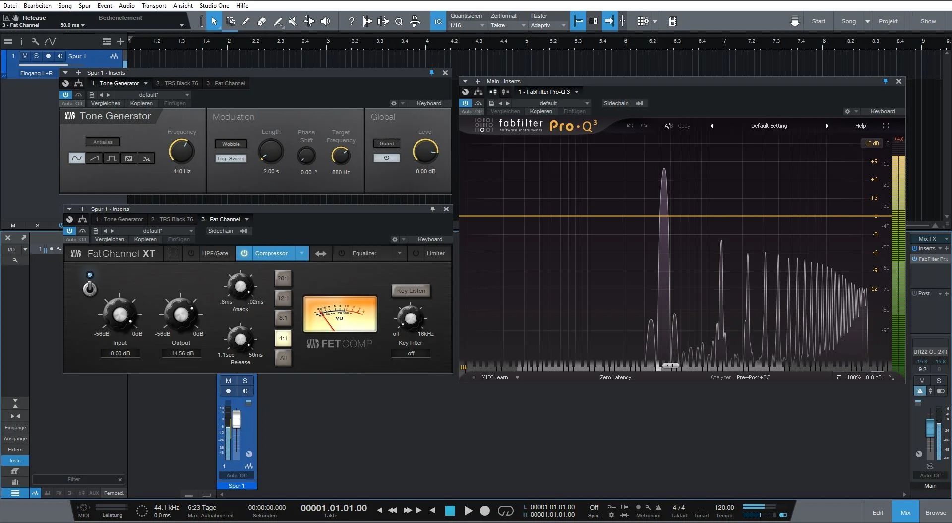

In den Studio One "Clones" LA2A und 1176 wurden nicht mal die typischen wichtigen klangformenden Obertöne nachmodelliert.
Nicht? Also mein "Analyser" zeigt da deutlich was anderes (Bild)
Der 1176 von Presonus schneidet in verschiedensten Tests nicht selten als Bester ab und steht meiner Meinung nach, dem UAD Plugin in nichts nach (habe ich auch persönlich verglichen). Bei Presonus kommt da die neuartige "State Space Modeling" zum Einsatz, durch welche es noch besser gelingt die analoge Hardware digital zu erfassen und nachzubilden. Meiner Meinung nach lohnt sich der Kauf der gesamten Fat Channel Collection auch für Besitzer anderer Clone.

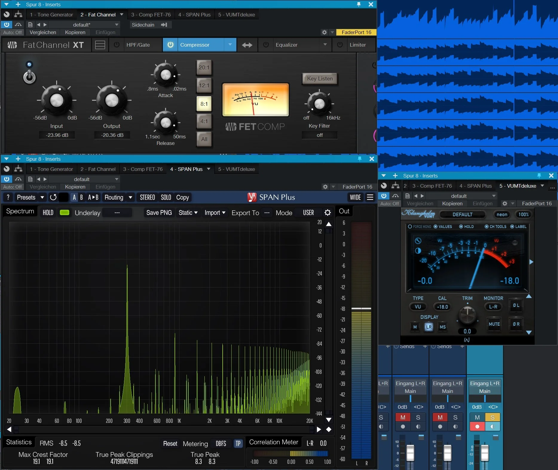

Bin kein Echsperte, aber ist das nicht Aliasing in Reinkultur?
Nein.

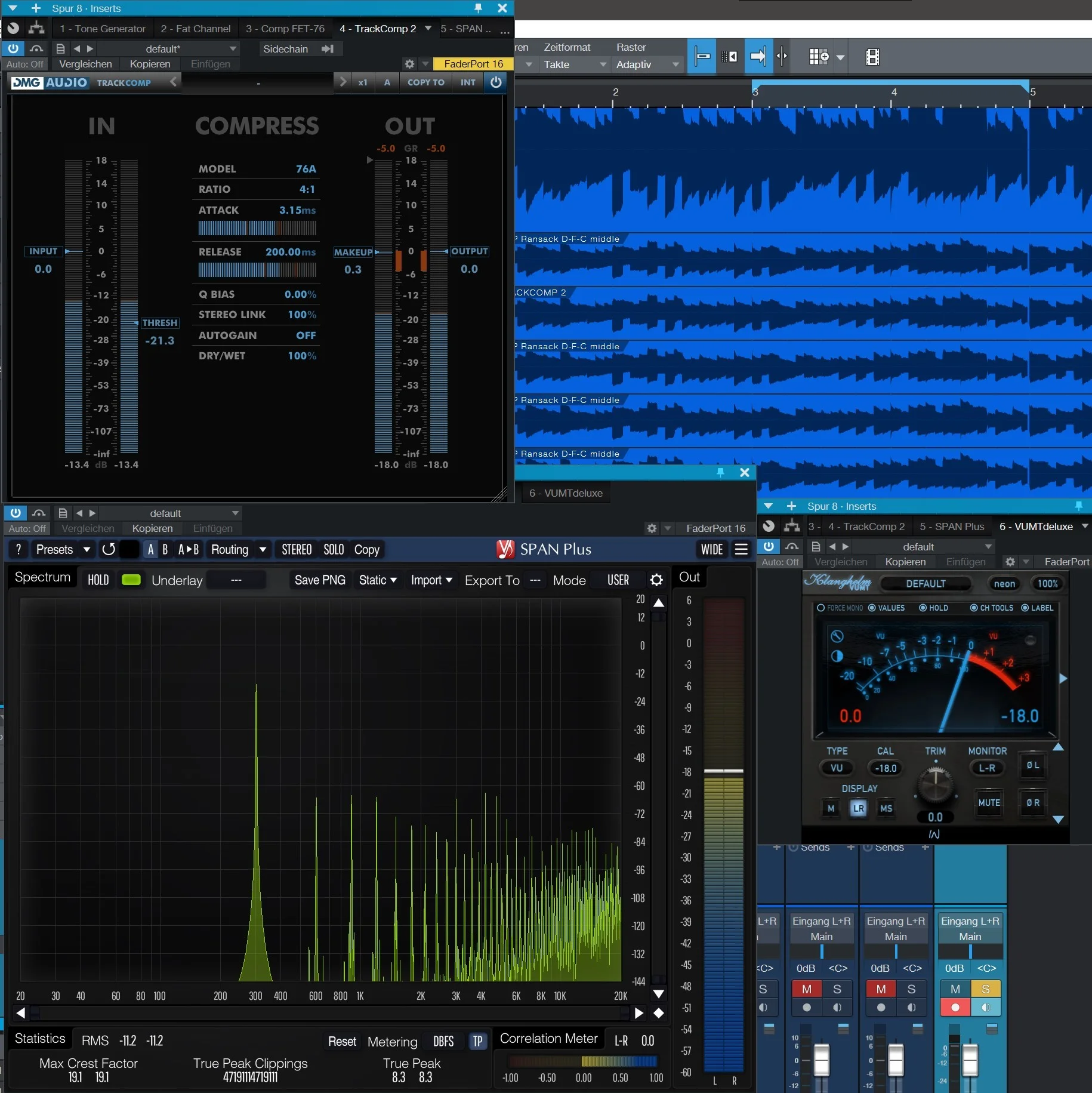

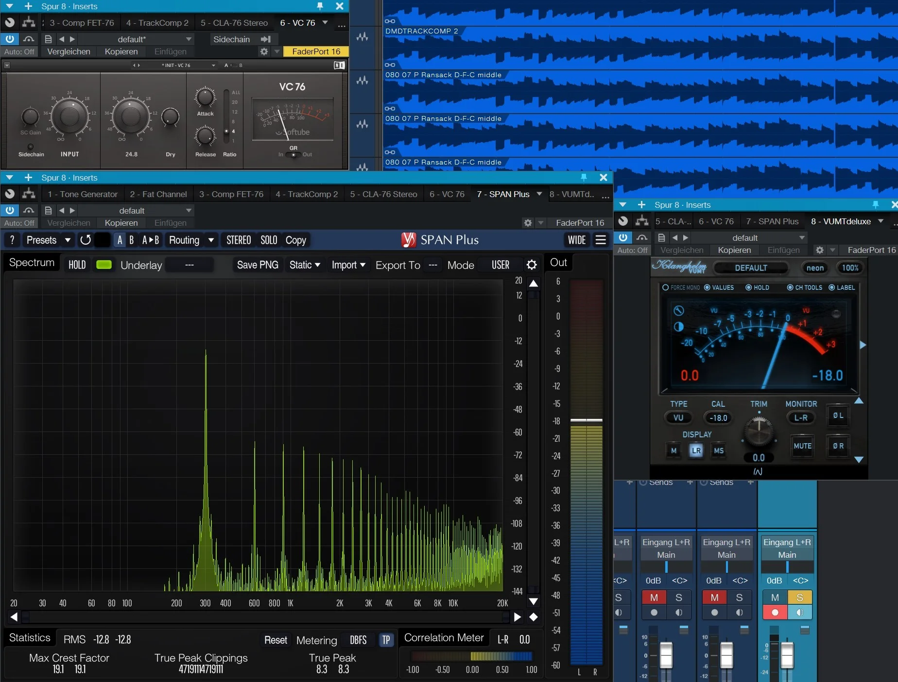

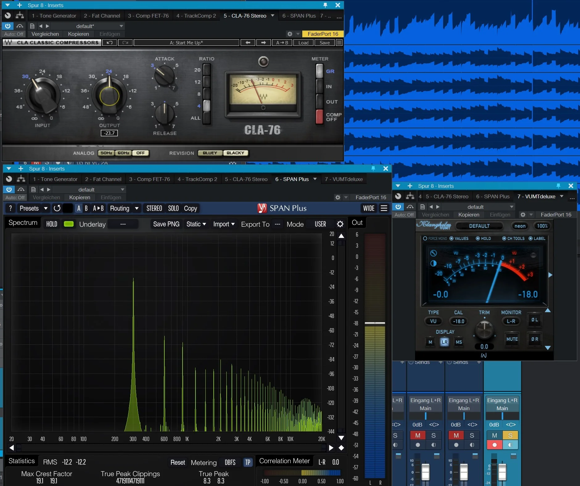

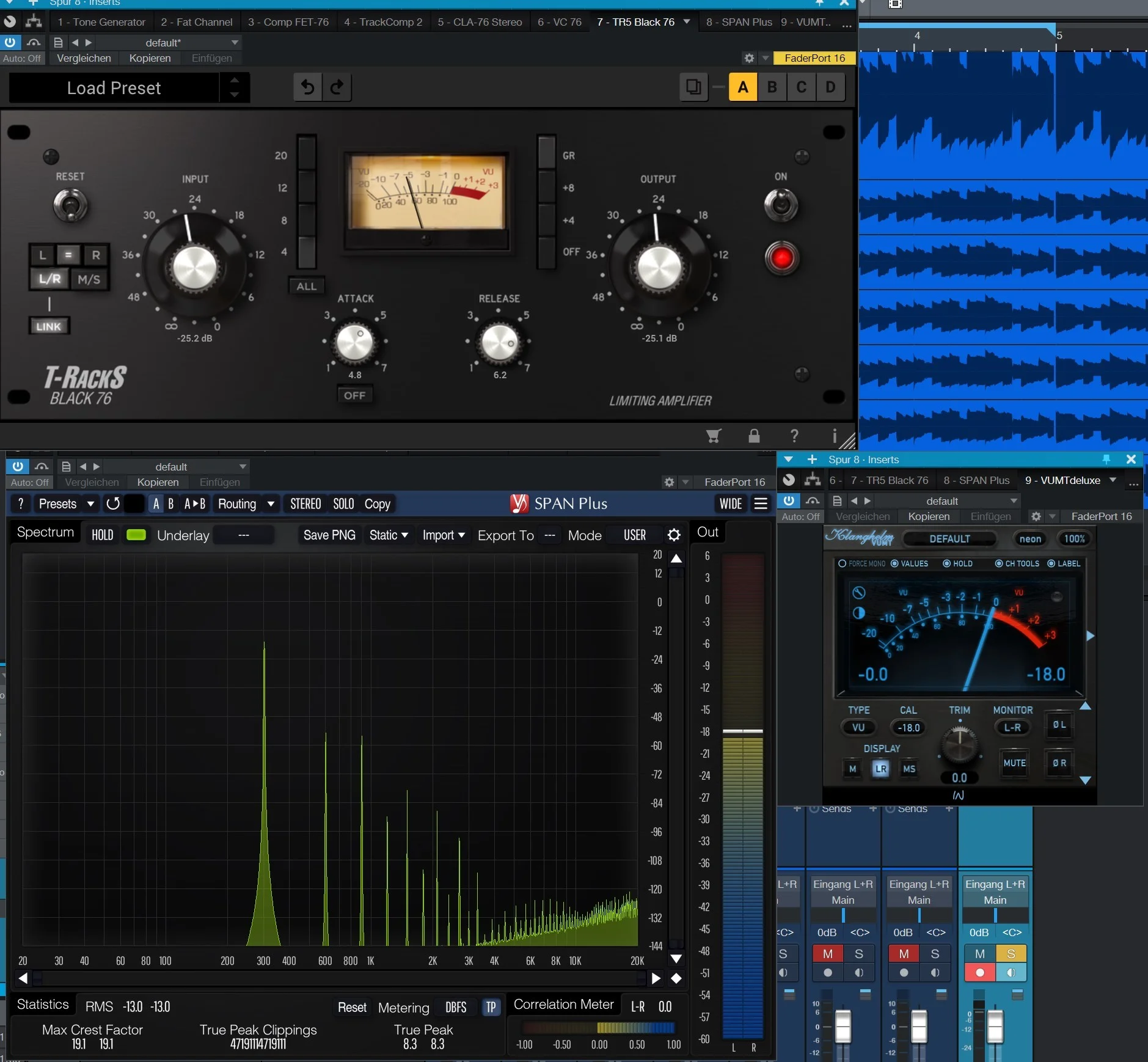

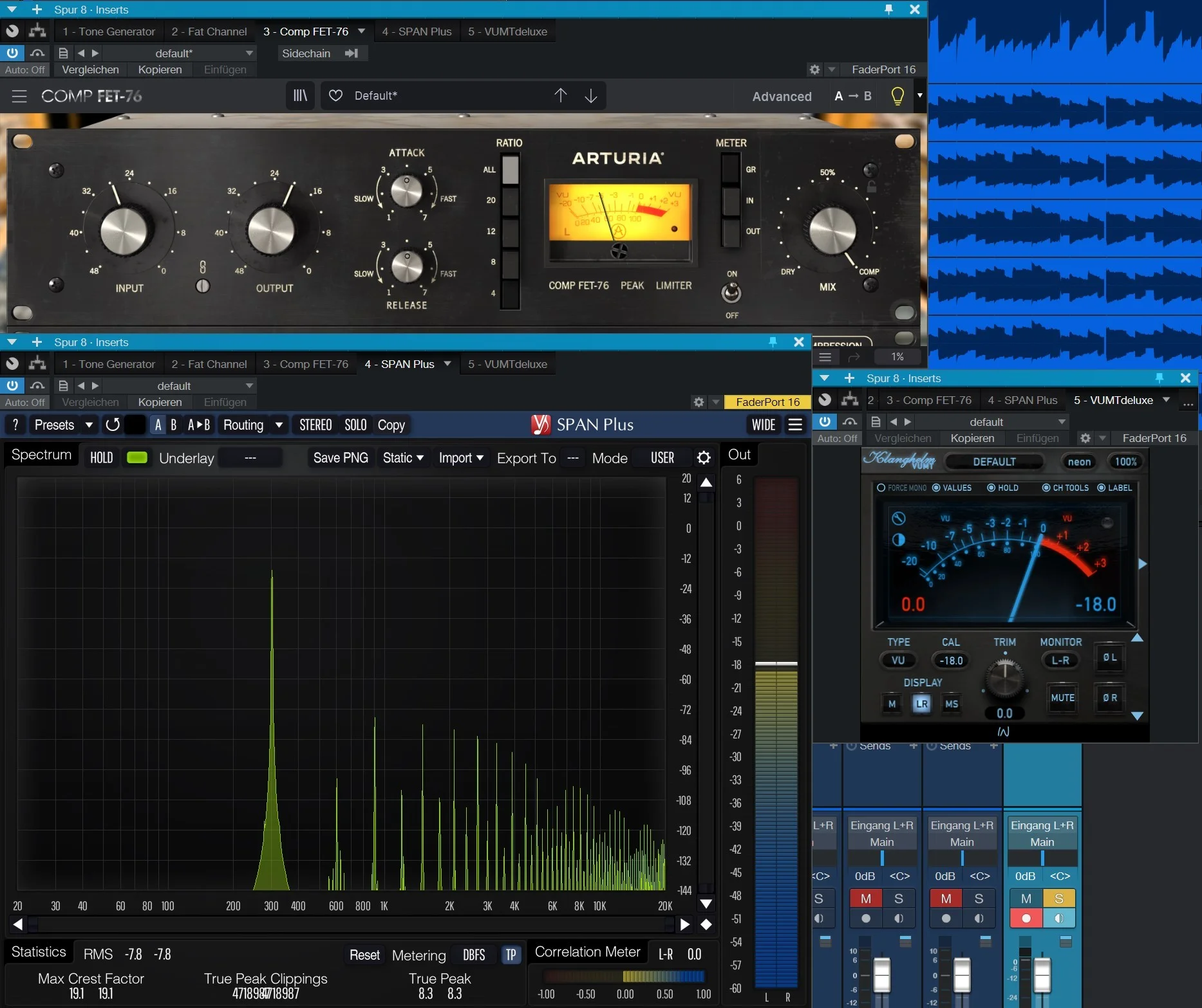

Hier mal ein paar Vergleiche mit einem 300Hz-Sinuston:
Presonus (FatChannel XT 76):

DMG Audio Trackcomp 2 (76A):
Arturia* FET-76:
Waves CLA-76:
NI VC76:
IKM TR5 Black 76:
