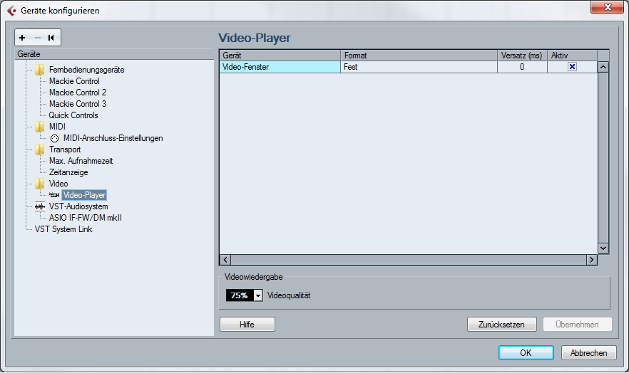

Ich wollte ein Video ohne Ton in Cubase 5.5.3 (x64) importieren um eine zeitbasierte Richtlinie für den Track zu haben den ich machen soll.
Laut Steinberg* braucht man den Quicktime. Hab also das (Mist)Ding installiert und original Video in ein entsprechendes Format konventiert wechles Steinberg* empfiehlt. Beim Importieren tut sich allerdings nichts. Keine Fehlermeldung wird angezeigt, nicht mal irgendwie gerechnet oder geladen wie es scheint.
Zum konventieren hab ich super2011 benutzt.
Mein System:
Windows7 x64.
Meine Grafikkarte HD4650 wird als unterstützte Karte ausgewiesen und unterstützt auch opengl2.0
Unter geräteeinstellungen von Cubase kann ich unter Video-player auch nichts auswählen wie das in manchen anleitungen oder tutorials angegeben wird.

Hat sich seltsamerweise gerade erledigt... Nach dem 10ten mal Cubase neustarten, PCneustarten frisst er mir das Video plötzlich. Und ich hab keeeeine Ahnung was ich anderst gemacht haben könnte. X-D
Naja, Cubase hat halt das QT Plug In noch nicht erkannt.

Wie gesagt, hatte Cubase mehrmals neugestartet, Computer mehrals neugestartet, verschiedene Formate für das Video benutzt. Programme installiert, deinstalliert, das www. durchforstet usw... Gute 2 Stunden ging das so weiter.
Beim ca. gefühltem 20iten Versuch, plötzlich eine kurze Fehlermeldung beim ausmachen ("Immerhin eine Reaktion" dacht ich mir). Cubase neugestartet und siehe da, es ging plötzlich.
