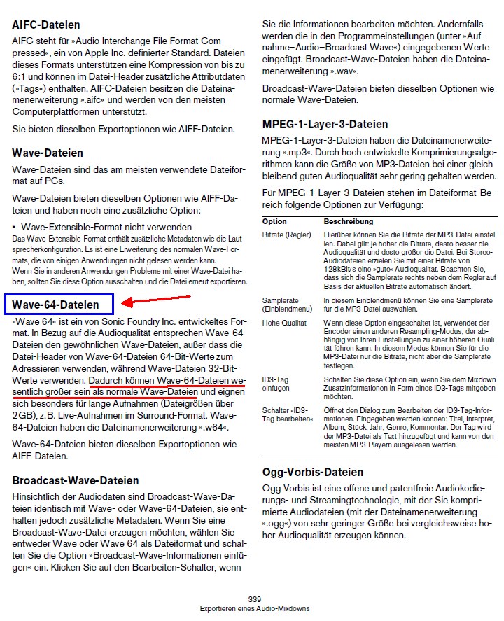

In welches Format exportierst du?
Wav64?

Danke.

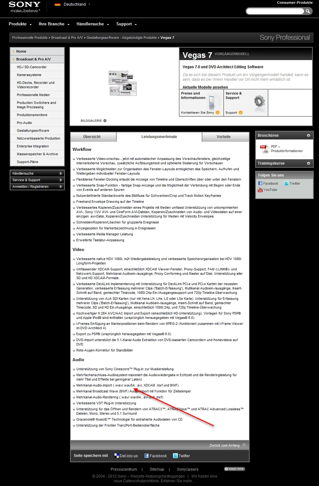

Werde ich in jedem Fall testen und dann hier vermelden. Bin mal gespannt, ob Vegas die Dateien dann auch importieren kann.

Mit den Einzelspuren ging es dann. Mit dem wav64 in Surround geht es jetzt auch. Vegas nimmt es. Wieder was gelernt. Danke für deine Hilfe.
Bitte, ...und danke für die Rückmeldung :)
