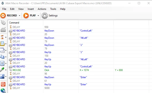

So sieht dann die Aufnahme im Macro Recorder aus:
Das ist nur das oben gezeigte Macro-> Maus Click auf "Export" -> ENTER drücken bei "Eindeutigen Namen erzeugen".
Also nur 3 Schritte die "aufgenommen" werden müssen.
