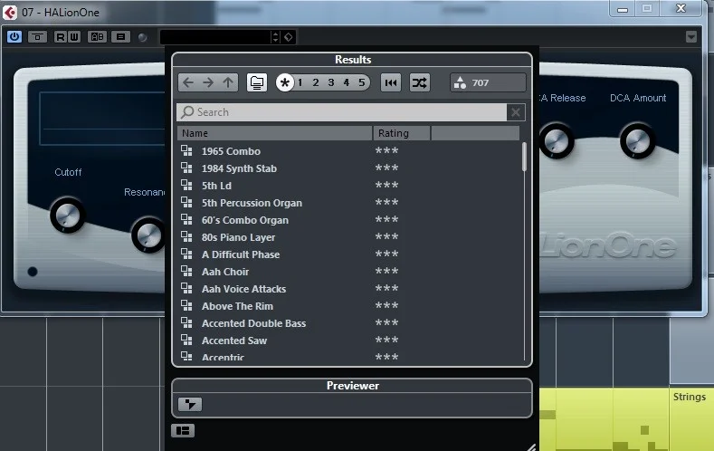

Bei mir geht das , das ich HalionOne mit Locate Contend auf die Lib zeigen lassen habe , bei mir werden die Sonds angezeigt...Cubase 9.5
Reaktionen: Gast92251
Ja, das geht definitiv.
Hatte letztens ein paar alte C5er Projekte gefunden, konnte ich komplett auf C9 wuppen.
HalioN one plus Content Presets wurden angezeigt.
schei.... dann ist wohl irgendwas mit dem System! Hat jemand Ideen?? genauso wie im shot von Beatback sieht es bei mir nur in Cubase5 aus.

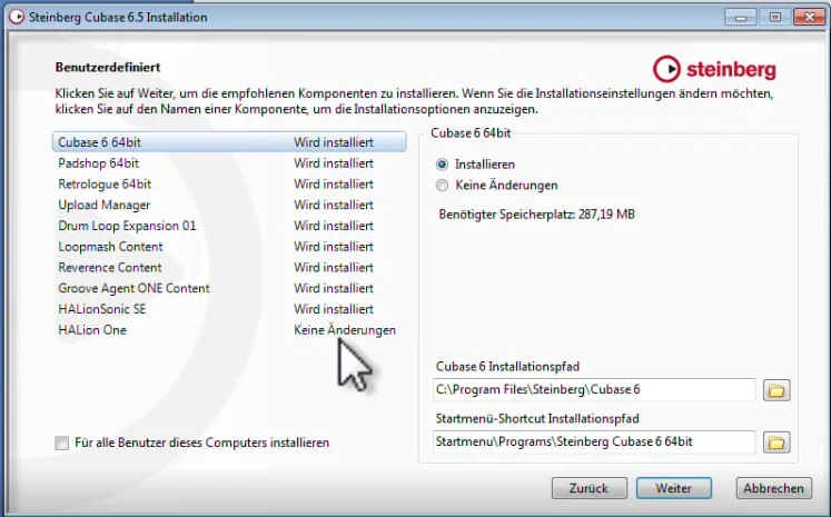

War da was mit Auswählen während der Istallation ? Also nicht beim Halion One, sondern bei den höheren Cubase-Versionen. In einer Tutorial-DVD von Tsching gab es da auch den Screenshot. Und Tsching erzählt dazu, dass der Halion One nicht automatisch mitinstalliert wird.
Keine Ahnung, ob das hilft... Just my 2 ct...
nee das hilft nicht,wenn Du mein startpost genau gelesen hättest dann würdest Du nicht fragen.
ich habe den Halion One direkt von der Cubase5 DVD installiert!Selbiges wird wohl auch Beatback gemacht haben,weil der Halion One nicht mehr zu Cubase 9.5 gehört.

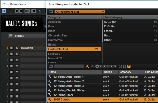

mit höheren Versionen meinte ich höher als Cubase5 und den Halion One, den ich in allen Versionen geladen bekomme aber leider ohne Sounds.Aber der Tip war gut ich bekomme die Sounds tatsächlich im Halion Sonic SE3 angezeigt und geladen.
und mit Konvertieren meinte ich Tsching der hier im Forum mal geäussert hatte die Soundbanks vom Halion One für den Halion zu konvertieren
wenn er das OK von Steinberg* dazu gekommt.
. https://www.steinberg.net/de/landing_pages/halion_sonic_se_3/halion_sonic_se_free_download.html
damit funktioniert das!!
Ein Hinweis: Der reguläre Content vom HALion One (das waren gut 600 Sounds) sind 1:1 auch im HALion Sonic SE mit drin, viele Presets wurden sogar etwas überarbeitet und nutzen die hochwertigeren Effekte. Ich würde also den HALion One überhaupt nicht mehr einsetzen.
