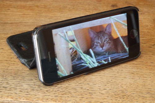

Und weil das weiter oben evtl. etwas missverständlich geschrieben war, spendiere ich doch nochmal zwei Sätzchen.
Ich bin ein Freund von "unkomplizierten Geschichten".
D.h. manchmal spiele ich Gitarre und denke mir: "lass mal schnell Filmchen aufnehmen" - und dann lege ich den Plastiktrottel, den man meist eh dabei hat, genau so auf dem Tisch und los gehts (so ähnlich kucke ich dann auch meistens).
Natürlich könnte man auch eine Halterung basteln, ein Stativ holen und das Ding 180° rotieren, oder das Video anschließend mit irgendwelchem VLC Tools oder sonstigen Videoprogrammen drehen...
Cool ist es aber doch, wenn es einfach funktioniert... und für diesen Zweck gibts, wie ich gelernt habe Zusatzinfos in den Meta-Daten einer Videodatei.
Programme, die diese Metadaten nicht nur lesen können sondern auch noch sinnvoll damit umgehen, gefallen mir schlicht besser als welche die das nicht tun - that's all.
Meine Hoffnung war, dass jemand schreibt: "deaktiviere mal projektsettings --> video -> ignore Meta Info" :)
