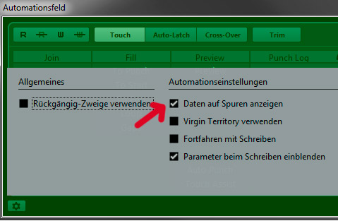

Automationsfeld - links unten der "Zahnrad"Button"' Automationseinstellungen' Häkchen bei "Parameter sofort beim Schreiben einblenden, sonst wechsle ich die DAW"
Nicht das mit dem roten Pfeil, das darunter, Screenshot irgendwo im Netz gefunden, muss reichen. Schönen Tag noch.
