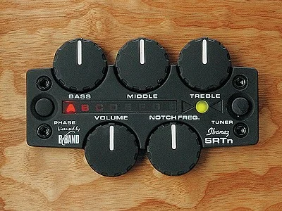

Hier habe ich ein Bild vom Tonabnehmer/Preamp (SRT) gefunden und Batteriefach. Die neue Serie der AEL hat einen anderen Preamp drin.
