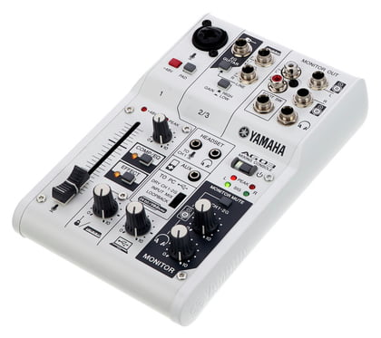

Wenn Du EQ und Kompressor einsetzen willst, wäre ein Interface gut, das diese Sachen schon an Bord hat.
Ich würde Dir das Yamaha AG03 empfehlen. Der eingebaute EQ und Kompressor kann per Remote eingestellt werden.
Gleichzeitig hast Du Headset-Anschlüsse (falls es mal nicht das "große" Mikrofon sein soll) und Du kannst über die Loopback-Funktion auch eine Internet-Kommunikation komplett Aufzeichnen (sofern das datenschutzrechtlich ok ist)

Für 30,-€ mehr gibt es das AG06 mit zwei Mic-Inputs.
Und ja - das ist kein "kleines Spielzeug" sondern ein echt clever gemachtes Gerät.
Und nein - ich werde nicht von Yamaha bezahlt - leider :p
