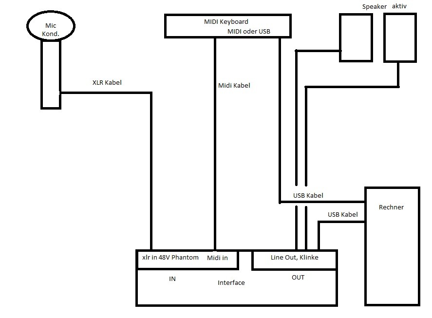

Hier mal n kleiner plan von mir ;)
Softwaremonitoring brauchst eigentlich nur bei Midi Sachen, oder du willst beim Aufnehmen schon entsprechende Effekte hören.
Das es gedoppelt klingt kommt wahrscheinlich daher dass es an ist. Denn da entsteht eine Latenz die du dann als Dopplung oder Delay wahrnimmst.
Monitore an die Outs des Interfaces.
Stereo kommt raus, weil Monospuren auch zum Stereoausgang geroutet werden.
