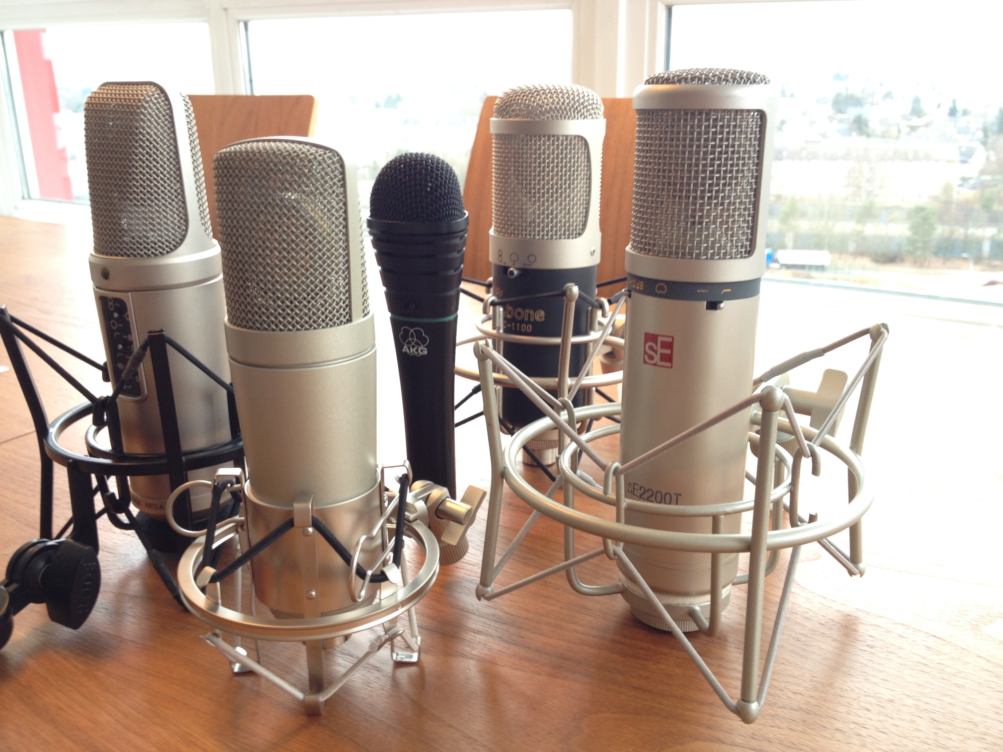

Hallo und herzlich willkommen zu meinen kleinen Vergleichstest :). Nach einem ersten Thread ohne Hörbeispiele habe ich nun die Vergleich mit einem zusätzlichen Kanditaten, dem Weissklang V13, wiederholt. Bei diesem Test geht es nicht darum das bessere Mikrofon zu kühren, sondern das richtige Mikrofon für meine Stimme zu finden. Da ich kein begnadeter Sänger bin, steht auch meine Stimme hier nicht zur Diskussion, bitte :p. Für alle die diesen Test hier erstmalig lesen: Die Testkanditaten wurden vorher nicht benannt, so dass die Kommentatoren zuvor im dunkeln tappten. Nun habe ich es aber aufgelöst.
Hier die Testkanditaten von 100 Euro bis 500 Euro.
- Weissklang V13 - hochwertiger Klang zum schmalen Kurs, so sagt man (Danke an FA Weissklang)
- Rode NT2A - der bekannte Allrounder mit warmen Klang
- t.Bone SC1100 - Großmembraner mit fantastischem Preis/Leistungsverhältnis
- SE2200T - Großmembraner mit Röhre
- AKG D3700 - mein erstes dynamisches Mikro
Wie wurde getestet:
- akustisch leicht optimierer Raum, ohne Reflection Shield
- Popkiller
- Interface Scarlett 18i6
- Abstand zum Mic ca. 10 cm
- Aufwärmzeit Röhrenmikro SE2200 ca.10 bis 15 Minuten
Weissklang V13
Rode NT2A
t.Bone SC1100
SE2200T
AKG D3700 (dynamisches Mikro)
Für mich persönlich ist das t.bone hier der klare Verlierer, fast schon traurig, da es mein jahrelanger Begleiter war :(. Aber das ist nun auch keine Überraschung. Danach gibt es nur noch Sieger auf dem Treppchen :). Das Weissklang konnte hier seine Neutralität sehr gut unter Beweis stellen und zeigte deutlich die Klanfärbung des Rode NT2A auf, die mir persönlich aber nach einigem Anhören sogar sehr gut gefällt. Mit sieben Stimmen ist die Umfrage nicht repräsentativ, aber sie spiegelt dennoch die Meinungen und Bewertungen vieler User wieder. Das Weissklang und das Rode NT2A hatten hier in diesem Test die Nase vorn. Zwei Kandiaten die unterschiedlicher nicht klingen können. Das Weissklang machte für mich den profesionellsten Eindruck, da es mit seinem linearem Frequenzgang nichts verschönt oder verbirgt. Wer sich im Mix intensiver mit der Stimme befassen will, wird zumindest bei diesen Kanditaten mit dem Weissklang V13 sicherlich das bessere Werkzeug vorfinden. Wer nicht noch rumEQen will, und wem der warme Vintageklang des Rode NT2A schon absolut schmeichelt, sollte wohl dieses wählen. Es gibt am Klang des NT2A für meinen Geschmack auch überhaupt nichts auszusetzen. Das SE2200T konnte aus meiner Sicht mit seinen feinen Röhrenobertönen punkten, welche aber hier einfach auch nicht so gut zur Geltung kamen.
