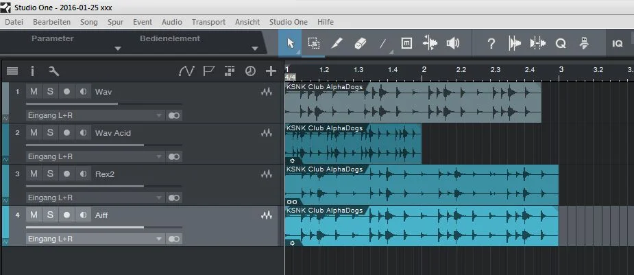

richie, normalerweise funktioniert das auch in meiner DAW, hab aber unter anderem die "K-Size NoKick", welche in unterschiedlichen Formaten vorliegt und da gibts zum Teil solche Probleme.
Ich ziehe sonst eigentlich nur nen Drum-Loop in den Song und der passt sich in S1 automatisch dem Songtempo an, was aber merkwürdigerweise ausgerechnet hier nicht so funzt. Keine Ahnung wieso, aber vermutlich fehlen in dem reinen Wav Format die Tempoinformationen. Kann wohl vorkommen.
Kannst ja mal testen:
https://db.tt/bdH0yzD8
(jeweils der selbe Loop, in DAW 120Bpm)
sieht dann bei mir so aus:
(nur rex2 und aiff sind korrekt)

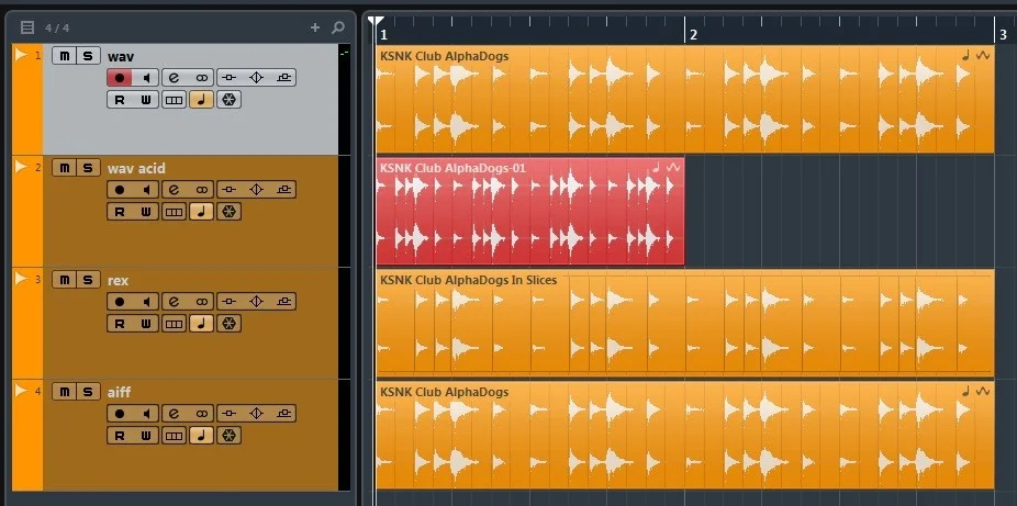

Das lustige ist, dass Cubase bei wav acid auch rumzickt und anstatt 128 Bpm nur 64 Bpm erkennt und dementsprechend das File doppelt so schnell abspielt. Ansonsten alles normal!

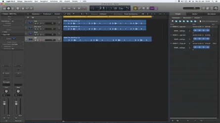

ha, guck mal, das ist in Logic ja tatsächlich doof.
Wav und Wav-Acid wird nicht erkannt, Rex2 kann ich gar nicht erst importieren, lediglich Aiff funktioniert wie es sollte.
