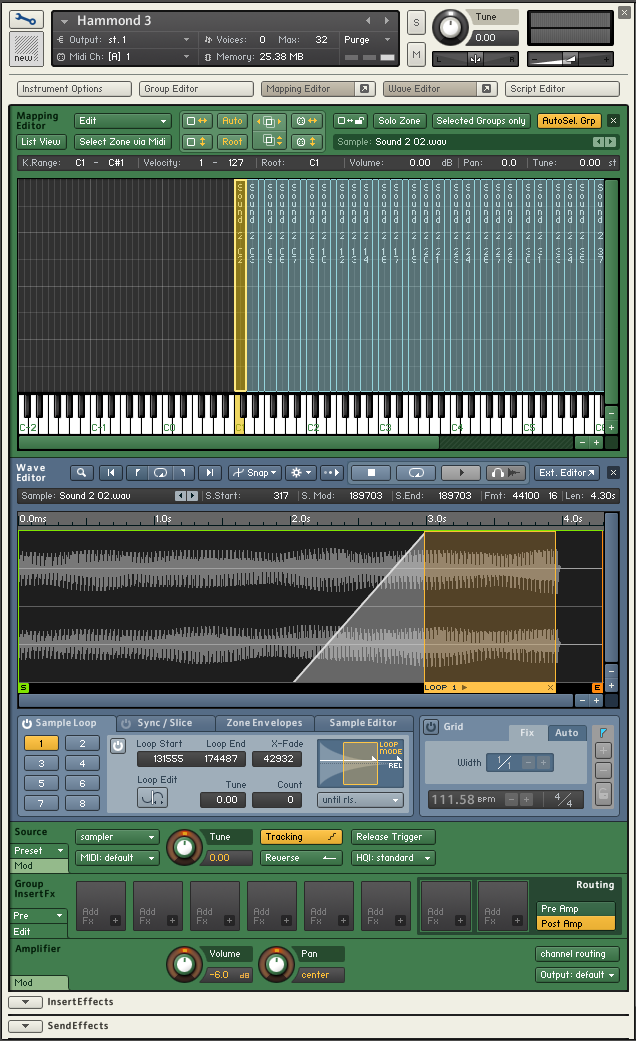

den find ich nicht. in welchem Modul oder Editor müsste der denn sein?

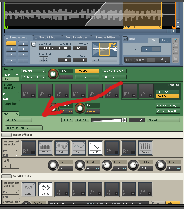

Habs gefunden!!!
falls es hier noch jemand interessiert: man muss erst einen Modulator hinzufügen.

Mach mal den Mapping Editor und die Effekte wieder zu... die brauchste da nicht.
GroupEditor ->Source -> Amplifier -> da auf Mod (hellgrün) und da haste dann die Envelopes, Velos, Midi CC...etc.
Wenn der Velo fehlt ... > add modulator -> external sources -> Velocity..einfügen
Und die richtige Group noch auswählen -> Edit all Groups...> leuchtendes Rot..
