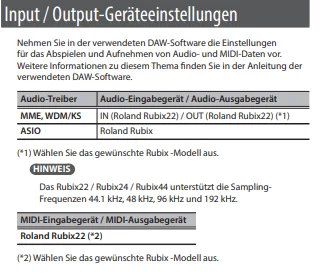

Haben diese roland interfaces nicht ein eigenes asio kontroll panel?
Zumindest gibt es bei Roland irgendwelche Treiber für das Interface.
https://www.roland.com/de/products/rubix22/downloads/
Im Manual steht auch etwas von ASIO, was man auf anderen Seiten nicht unbedingt findet.
Die Infos sind sehr spärlich. :)
