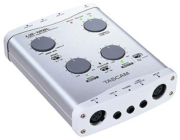

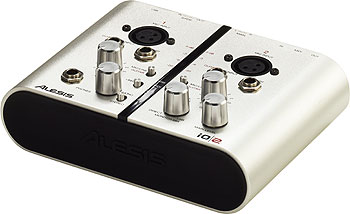

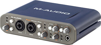

Welches USB Interface würdet ihr mir empfehlen?
ALESIS IO|2
oder
TASCAM US-122 L
oder
M-AUDIO FAST TRACK PRO
Ich betreibe Homerecording im Bereich HipHop/Rap

jop, is aber alles relativ gleichgut bewertet, abgesehn vom alesis..
Ich würde das m-audio nehmen - mit Alesis hat man schon öfters mal Probleme gehabt. Das Tascam kann ich nicht bewerten.
Wenn ich nicht den T.R.I.O. noch bekommen hätte, dann wäre ich jetzt Besitzer vom M-Audio Fast Track Pro oder vom Edirol UA-25. (Letzteres hat jemand den ich kenne und der ist seit ca 2 Jahren sehr zufrieden damit.)
Alesis käme bei mir auf keinen Fall in Frage.

Ich vote für das Fast Track Pro ;) Habe es selbst gehabt, ist auf jeden Fall empfehlenswert.

auf jeden fall finger weg vom tascam, in der not zum alesis greifen. hatte beide, mochte keines.
zum m-audio kann ich nix sagen, drum würd ich dir auf jeden fall raten es auszuprobieren, von den e-mu teilen weiss ich auch nix, aber die werden schon ihre daseinsberechtigung haben.
