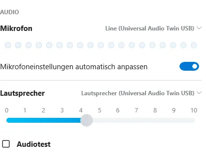

Bekommst Du ein Mikrofonsignal auf Windows-Ebene oder z.B. bei Skype oder Zoom* etc.?

Bekommst Du ein Mikrofonsignal auf Windows-Ebene oder z.B. bei Skype oder Zoom etc.?
auch dort passiert nichts

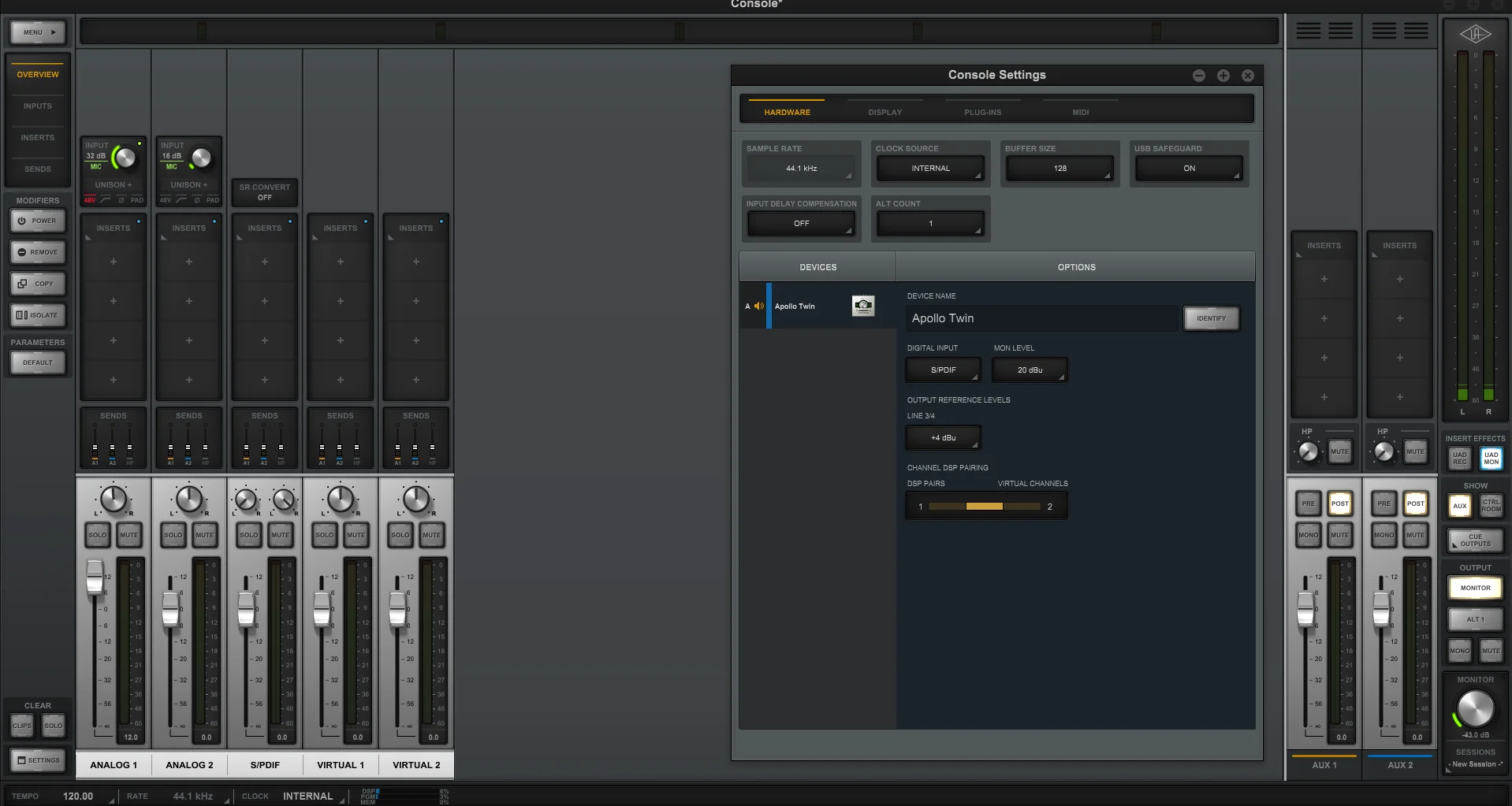

Falls es euch etwas bringt , hier nochmal die Console. Gut möglich das ich etwas überseh
