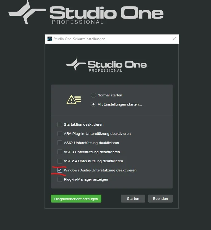

Eventuell könntest du folgendes versuchen, starte S1 mit gedrückter Shift Taste und markiere
"Windows Audio Unterstützung desktivieren", siehe Screenshot.

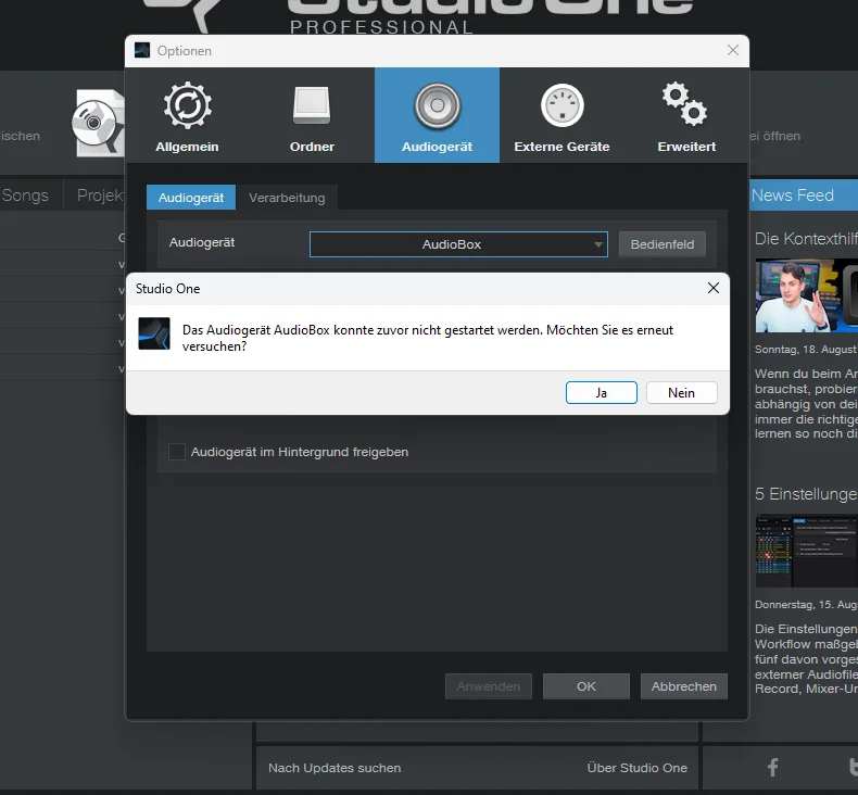

Das war der falsche ops,hier ist der richtige

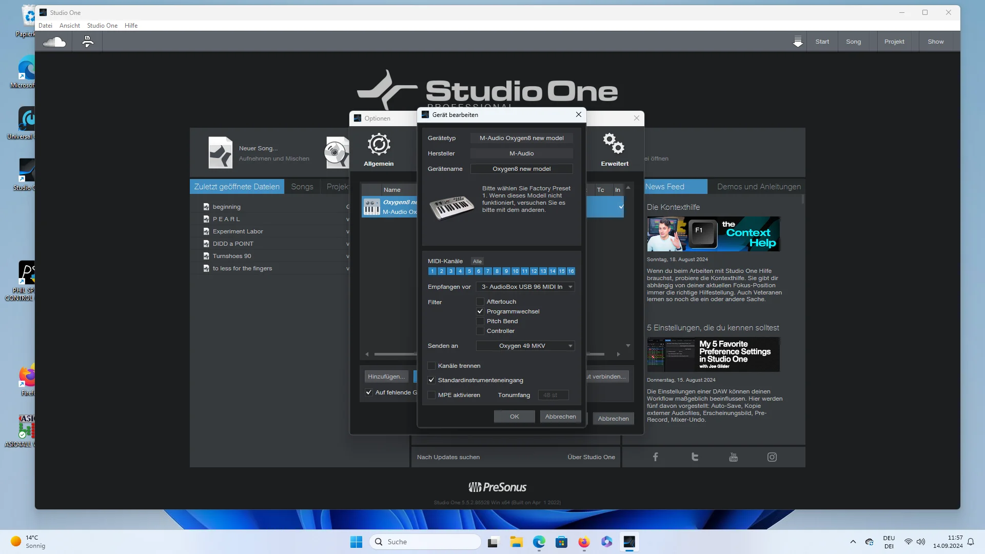

Wie hast du das Pad mit dem PC verbunden?
