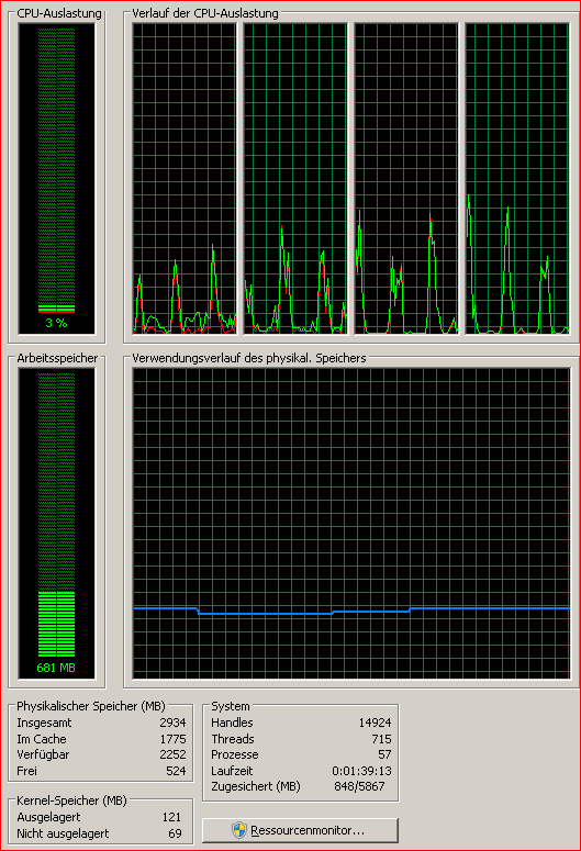

Hi,
wenn ich unter Windows 7 (32bit) folgende USB Audio interfaces benutze, ergeben sich zyklisch, ungefähr alle 15s, starke CPU Last Peaks der Rubrik "Systemunterbrechungen", siehe beigefügte Datei.
- Edirol/Roland UA-25
- Edirol/Roland UA-1EX
Die Peaks entstehen nicht, wenn das Interface angesteckt wird, sondern erst, wenn es von einer Host Applikation (WMP, Live, Kontakt,...) genutzt wird.
Ich benutze den "neuesten" Treiber (Win 7 32 bit 1.0.0).
Alle USB ports sind betroffen.
Das Problem fällt einem wegen dem immer noch verbleibendem Headroom erst unter starker Last auf, z.B. das Spielen eines grossen Sample Instruments, und führt dann zu Aussetzern und Knacken.
Ein Firewire Interface funktioniert prächtig...
Wer hat ähnlich Probleme, und kennt eine Abhilfe?
Gruß, A.W.R.

Danke für die Hinweise soweit.
Ich benutze den aktuellen (alten? = 1.0.0) 32bit Windows7 ASIO Treiber von Edirol
Problem leider immer noch nicht gelöst...
Die Lastspitzen treten auf, sobald eine Applikation gestartet wird, welche die USB devices registriert, egal welche.
Sobald die Applikation beendet wird, sind die Spitzen weg, auch wenn das Device noch angeschlossen ist!
Ein Firewire Audio Device zum Vergleich erzeugt keine Spitzen.
Unter Windows XP haben die USB Devices auch keine Peaks produziert.
Vielleicht hat ja noch jemand eine Idee?
Gruss, AWR
