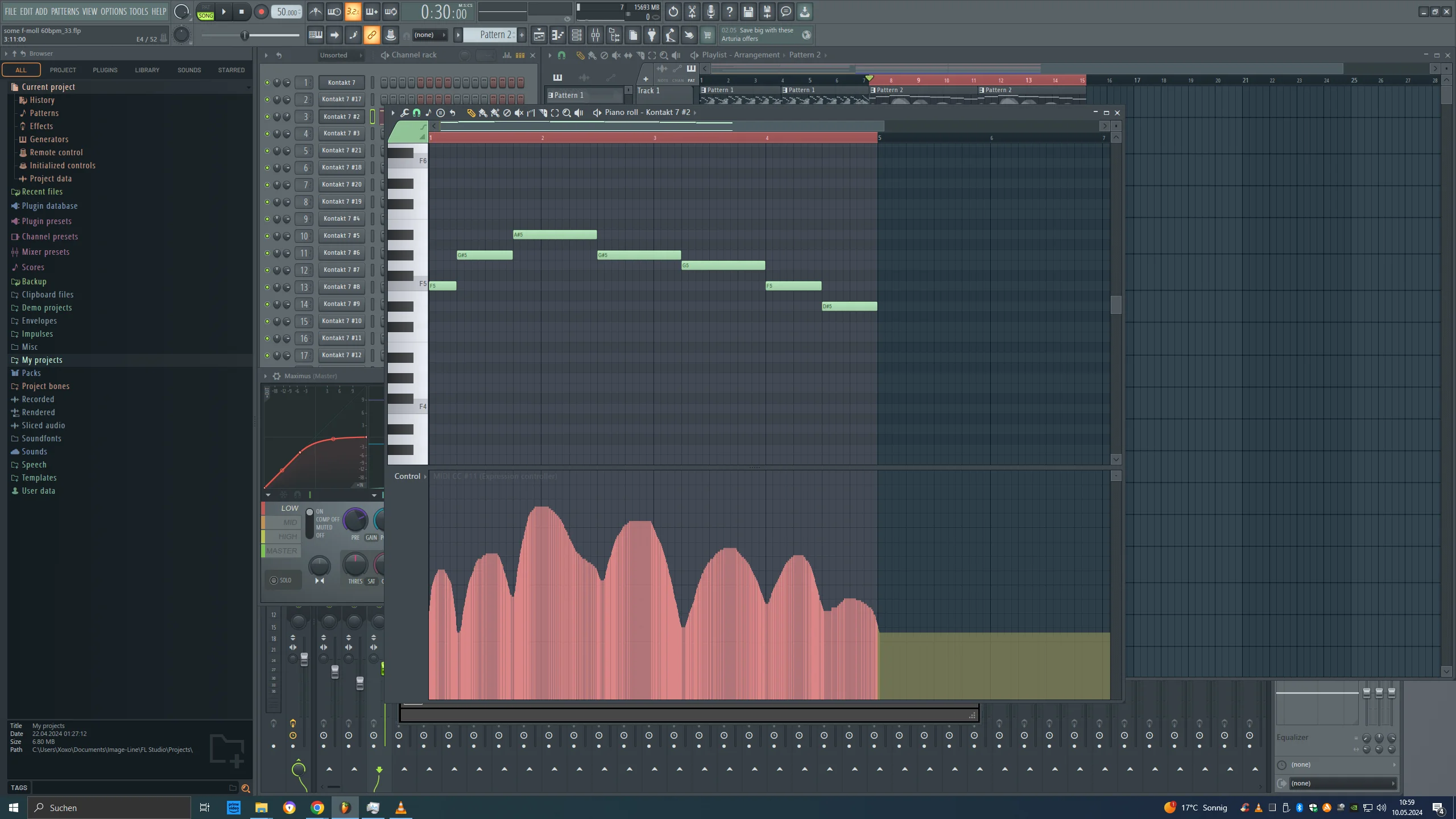

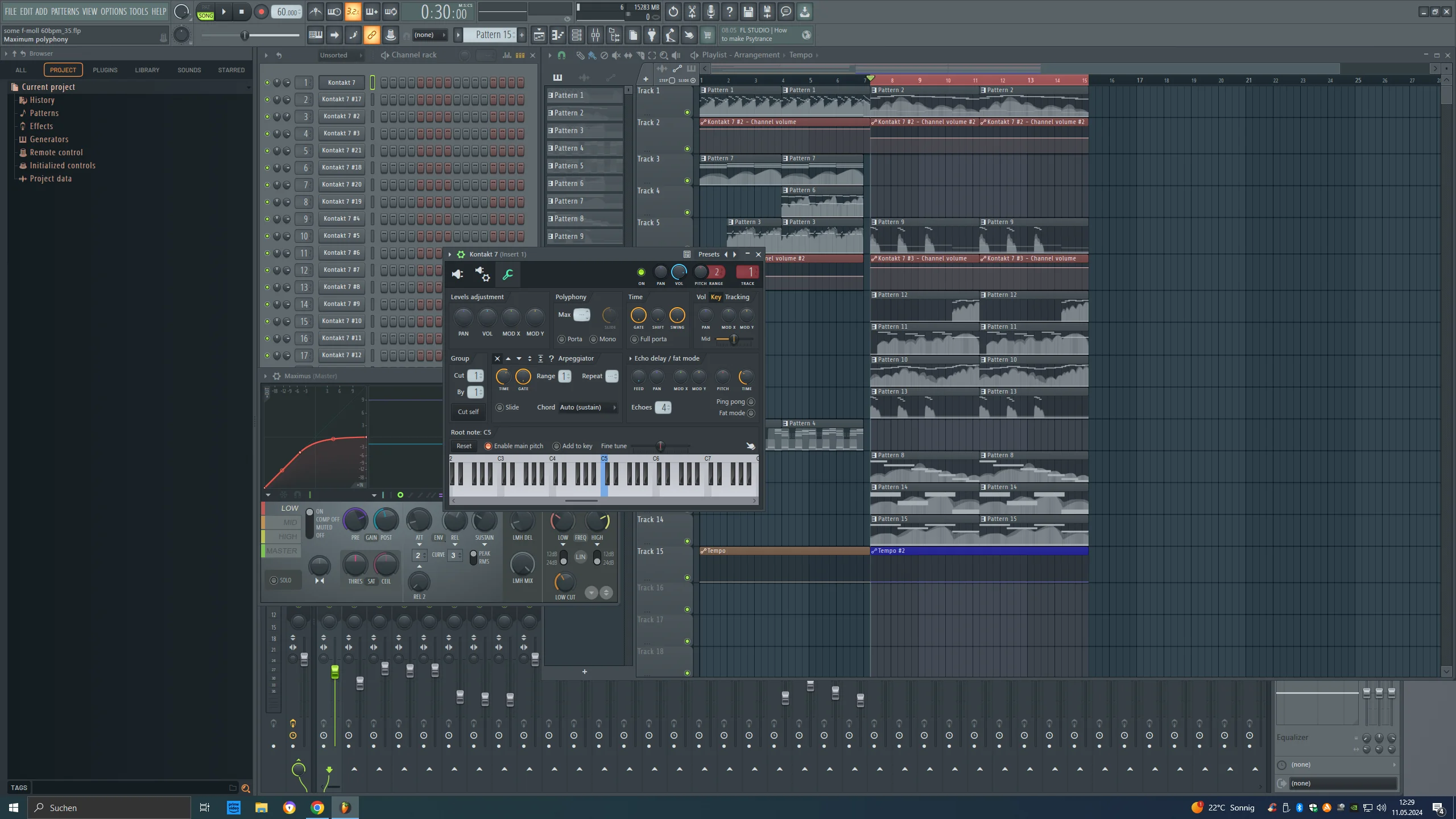

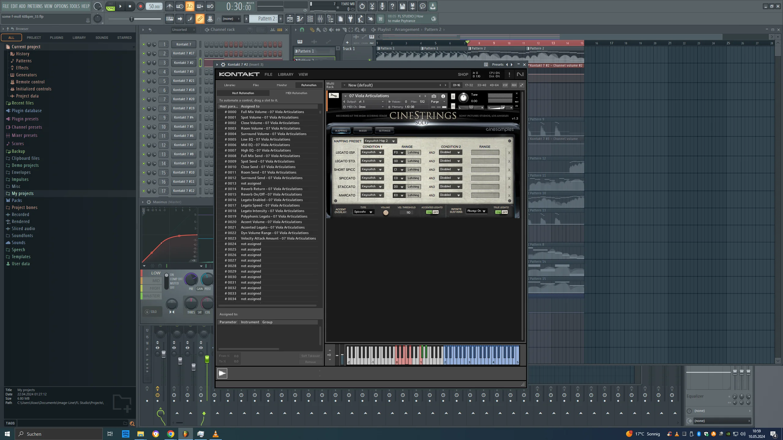

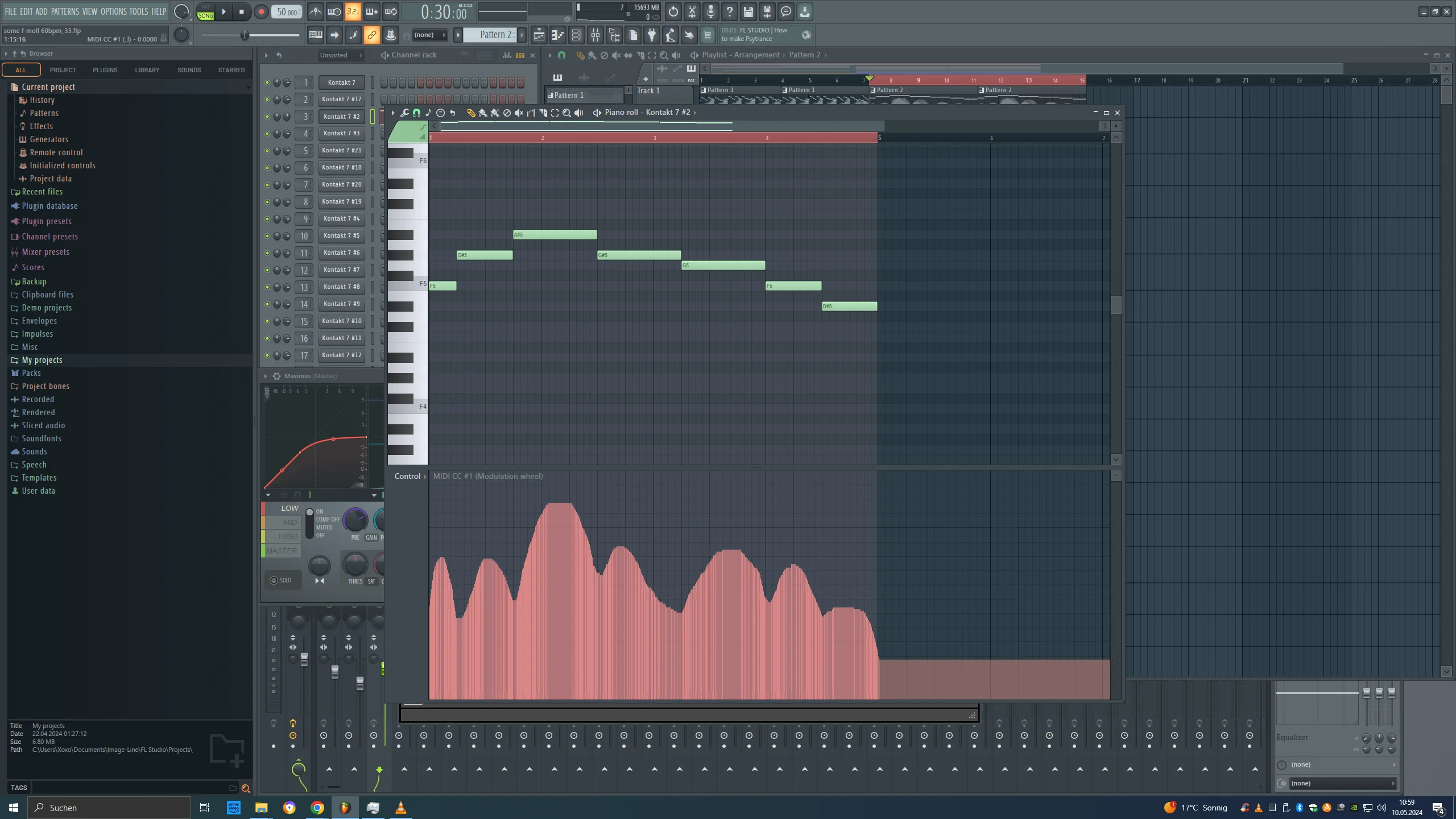

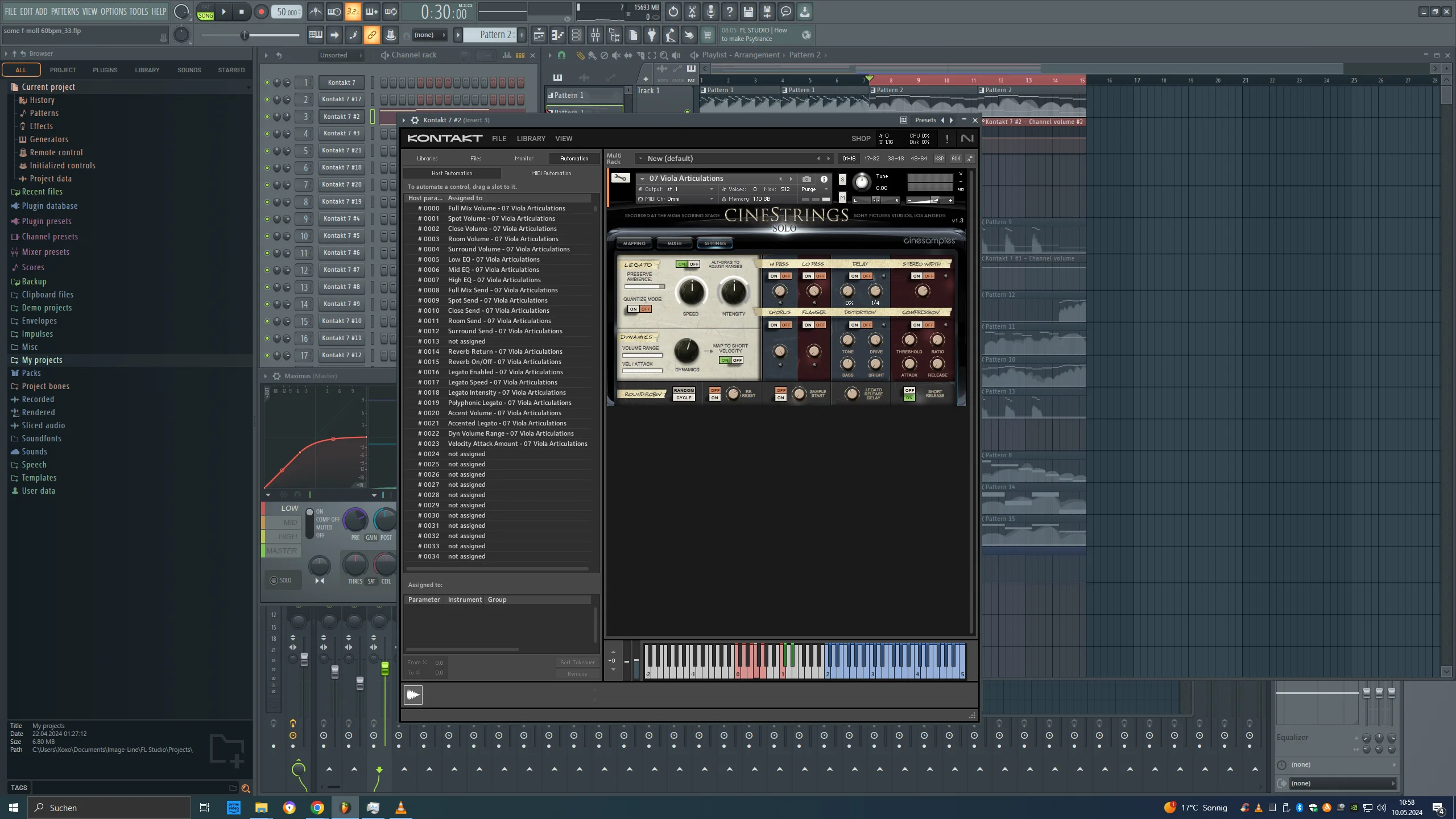

true legato war deaktiviert bei den violinen. aber ich glaube daran liegt es nicht.
ich habe die violinen solo exportiert. vielleicht kann mir jemand sagen, wie man das besser
hinbekommt. die einstellungen der violinen und die automationen poste ich als bild.

ich weiß nicht ob folgendes etwas ist, jedoch vermisse ich bei den Bildern die Einstellung für das Instrument selbst. Ich meine nicht die mitgelieferten Einstellungen, sondern die von einer DAW selbst, wenn man in das Instrument, auf einen anderen Reiter geht. Dort kann man doch auch die Welle eines Tons optisch gut einstellen wie man ihn haben möchte (nicht bei allen Instrumenten)...Wann und wie dolle der Anschlag sein soll, Ausklang...etc.

Bei mir ist es umgekehrt: Ich finde die Streicher schlimm, die Bläser aber halbwegs natürlich. Es gibt bei der Geige etwas nasales, kann es schwer beschreiben. Das geht mir tierisch auf den Wecker.
vielen dank für die vielen antworten. ich glaube, die unnatürlichkeit kommt durch
die falschen kurven bei dynamics und expression. ich bin dabei youtube videos
über dieses thema zu schauen. aber das in den videos gezeigte umzusetzen,
ist viel schwieriger als man es vermuten könnte.

Ja, man erkennt leider kaum den Bogen der Phrasen - also es fehlt ein Stückweit das Gefühl, wo die Phrase ‚hin will‘
Da hilft true legato natürlich - dafür müssen die Noten dann aber auch überlappen. Und auch die velocity hat dabei eine Relevanz neben dem modwheel (glaube ich - die velocity nimmt hier meiner Erinnerung nach mit Einfluss auf das legato-verhalten). Die absolut perfekte quantisierung ist auch im Zweifel eher unnatürlich. Grade wenn dann dazu die Dynamik noch jede Note einzeln auf- und wieder zu zieht und jeweils um ähnliche Werte herum. Zeichnest du die midis ein, oder spielst du per Keyboard?
Ansonsten sind die Streicher halt solo Instrumente, das wirkt dann von Natur aus weniger groß und episch als ein Ensemble. Für das Blech gilt aber was die Performance angeht das gleiche
Reaktionen: Seratos
vielleicht sollte ich für einige instrumente die "true legato" library nehmen und nicht die "articulations".
das mit dem überlappen der noten habe ich auch in einem video gesehen. vielen dank für den hinweis.
die noten überlappen sich nicht in den beispielen, die ich hier gepostet habe.
ich habe die automationen selbst mit der maus eingezeichnet. meinst du es wäre besser mit einem
controller? ich habe mir dafür den nanokontrol2 von korg geholt.
