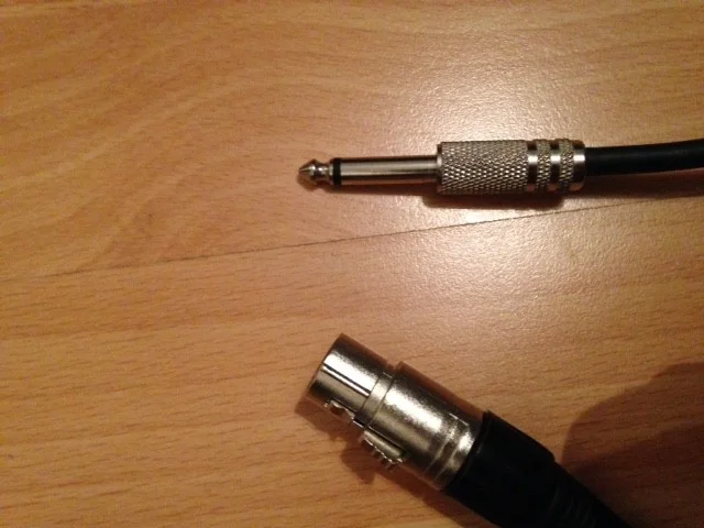

Das Problem ist nur wenn ich das bei meinem Interface einschalte dann muss ich auch über den Lineeingang in das Interface und dieser wäre dann nicht XLR sondern eine große Klinke.
ok, das musst du dann wohl so machen, und am besten symmetrisch, sprich von deinem Preamp XLR auf Klinke (Stereo/2 Ringe)
Oder eben Stereoklinke auf Stereoklinke
Habe deinen Ratschlag mal beherzigt und jetzt nochmal das Grundrauschen aufgenommen. Allerdings hatte ich nur das Kabel im Anhang. Wird dann mit einem Ring nur Mono sein gehe ich von aus.
Es ist immer noch etwas da aber ganz wird es wahrscheinlich nie weggehen.

also würde mir ein symmetrisches Kabel holen, dann ist das bestimmt noch leiser.

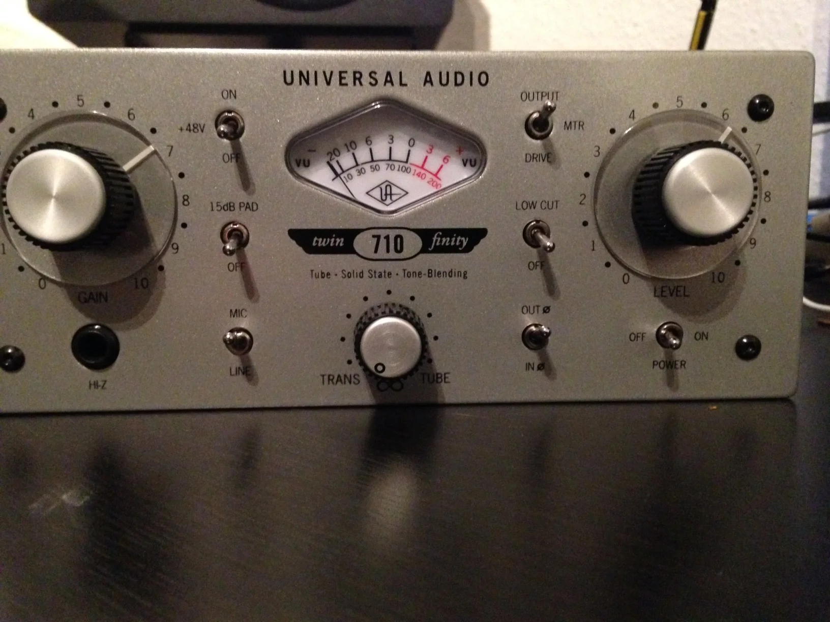

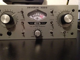

Am Pre selber hast du aber auf MIC oder ? Evtl stellst du mal ein Foto rein von deinen Einstellungen.
Genau da steht es auf Mic. Hier sind mal die Einstellungen.

ok, bis auf den Phasendrehungs-Schalter, der sollte auf IN stehen stimmt alles.
Jetzt musst du halt richtig einpegeln, sprich schauen, was reinkommt - nicht über 0dB und dann was rausgeht.
Sprich, wenn du auf Drive stellst, dann siehst du was reinkommt vom Mic und wenn du auf Output stellst, dann siehst du was rausgeht aus dem Preamp.
