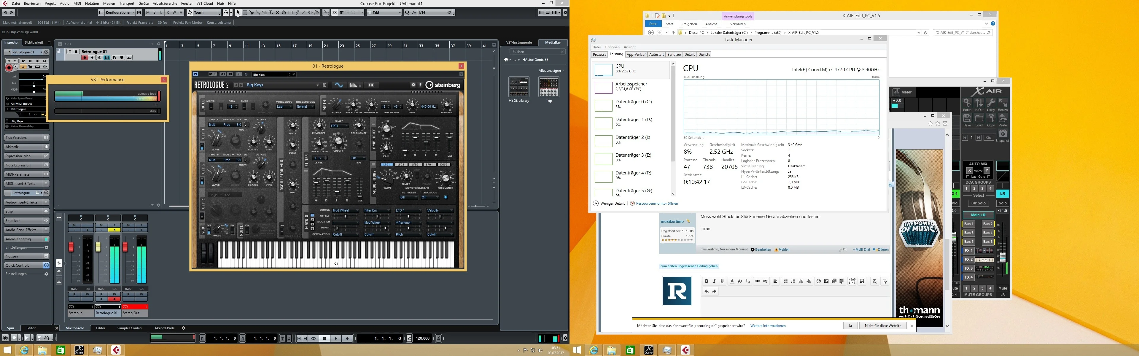

Hier ein Screenshot. Habe jetzt sowas von keinen Bock da drauf. :mad:

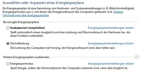

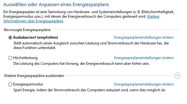

Hallo Timo,
so wie ich das sehe auf deinem Screenshot vom Taskmanager, hast du bei Energieeinstellungen scheinbar "Ausbalanciert" eingestellt.
Das führt gerne zu Störungen (Knackser, Peaks usw.), wenn die CPU hin- und herschaltet, je nach Rechenbedarf.
Ich würde mal auf "Höchstleistung" umschalten. Soll man für die Arbeit mit Audio, DAWs, so machen.
1. Screenshot = Einstellung normaler Arbeits-Hobby-Vergnügungsrechner
2. Screenshot = Einstellung Audiorechner

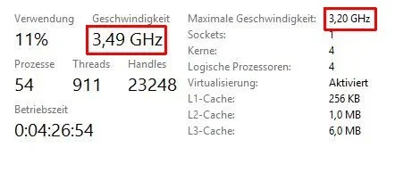

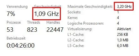

Wie konntest du das auf dem Screenshot eigentlich erkennen?
Bei deinem Screenshot sieht man eine CPU max. Leistung von 3,40 GHz, aber bei Verwendung sind es nur 2,52 GHz.
Hier müsste bei Energieeinstellung auf Höchstleistung entsprechend 3,40 stehen, oder je nach internem Tuning des MB auch mal mehr, oder bei Einstellung Dauerturbo im Bios noch mehr. Nur die Verwendung in Prozent würde dann geringer, weil er ja von den bereitgestellten GHz ausgeht.
Habe mal 2 Bildchen von meinem Rechner gemacht.
1. Ausbalanciert - 3,20 GHz stehen zur Verfügung, aber gerade runtergetaktet auf 1,09
2. Höchstleistung - 3,20 GHz wie oben, hier "tuned" mein Board wohl was hoch konstant auf 3,49 GHz
Gruß Sascha

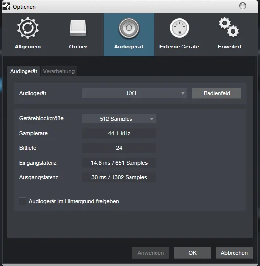

Das glaube ich eher nicht. Dein Rechner hat mehr als genug Power um einzelne Presets problemlos abzuspielen, selbst bei qualitativ höchsten Einstellungen, das schafft sogar mein alter i7 920, ohne an die absolute Grenze zu gelangen.

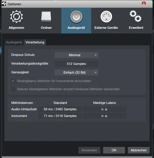

Ich glaube du hast noch nichts zur eingestellten Buffersize usw. gesagt?
Im Zweifel darf das ruhig erst mal so aussehen, ohne das da was bei dir mit nur einem geladenen Instrument knackt:
