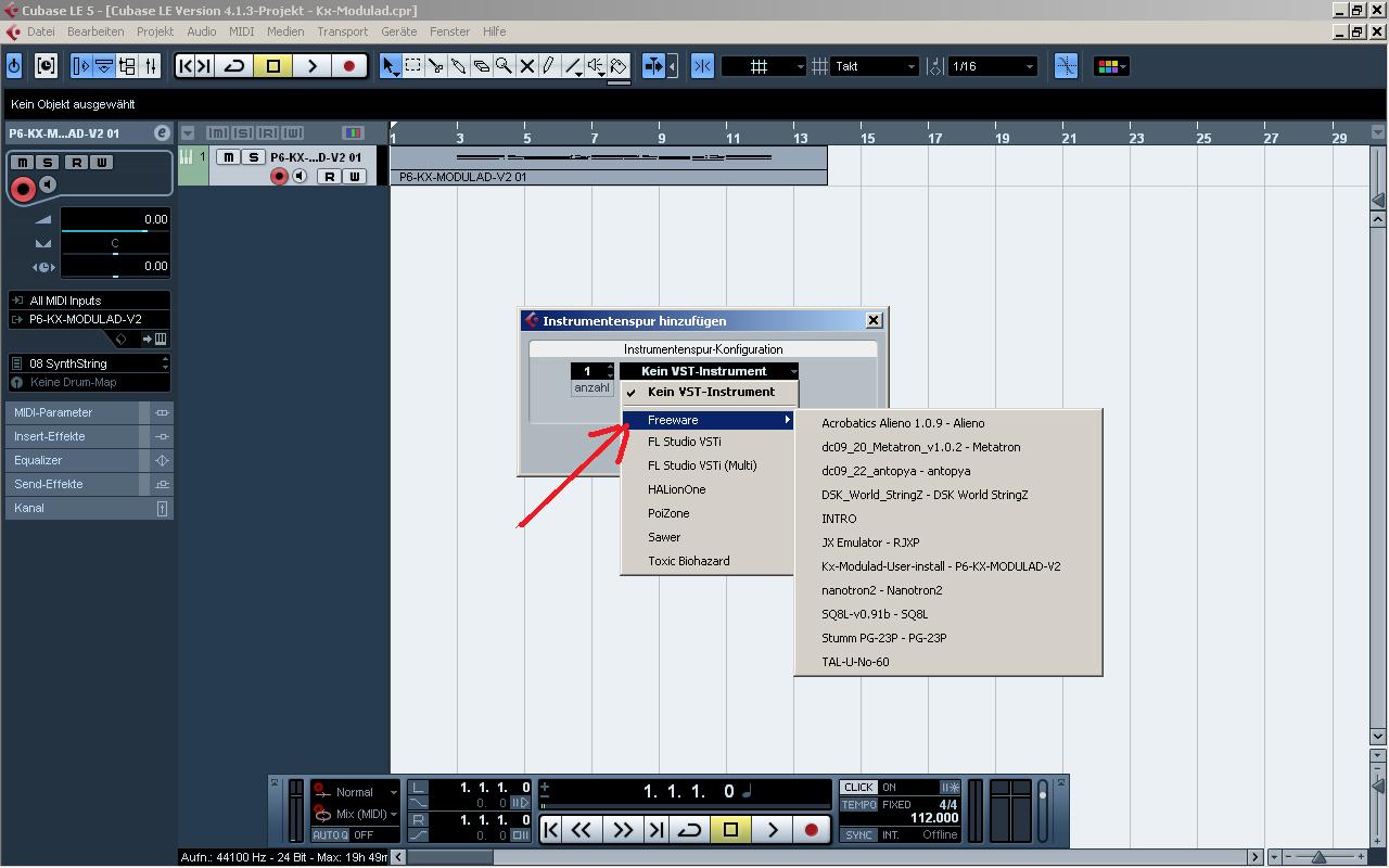

Wie Bender schon geschrieben hat,kannst Du dir ja Ordner im VST-Verzeichnis anlegen.Screenshot1.
Aber das machst Du auch schon,wenn ich das richtig rausgelesen habe.

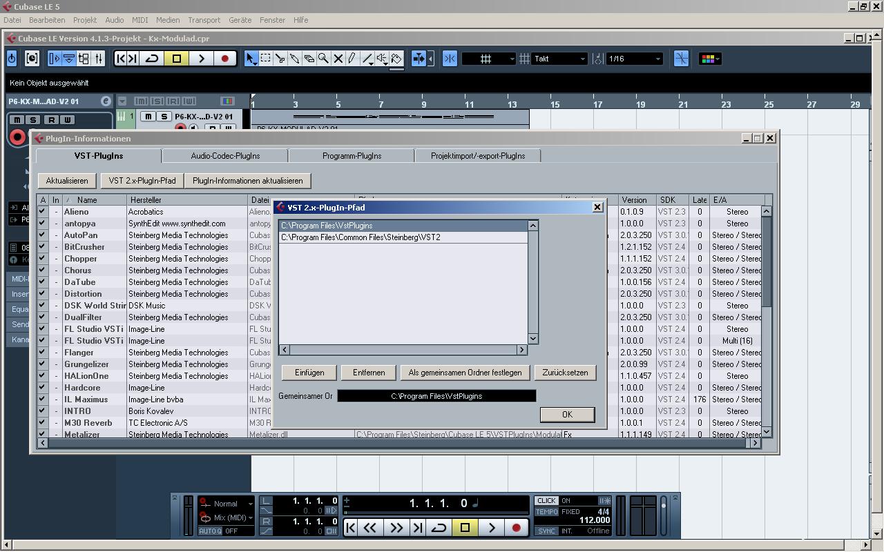

Wenn Du die dll-Datei verschiebst,scannt Cubase das Plugin beim nächsten Start normalerweise,sofern der andere Ordner in Cubase angemeldet ist.
Das kannst Du auch leicht überprüfen indem Du in Cubase die Plugin-Info öffnest.
Dort sind alle Plugins aufgeführt,die Cubase geladen und erkannt hat.
Sollte das nich der Fall sein,kannst Du Cubase dazu veranlassen,indem Du in der Plugin-Info auf Aktualisieren klickst.
Dort kannst Du auch Pfade zu anderen Ordnern festlegen usw.
Screenshot 2 zeigt das Plugin-Info Fenster,falls Du noch nicht drüber gestolpert bist.

Danke für die tollen Tips und und Screenshots Realist!!!
Habs mal ausprobiert und Cubase 4 kommt mit Veränderungen ja viel besser zurecht als noch SX (daher wohl meine Bedenken).
Muss ich in Zukunft disziplinierter vorgehen und regelmäßiger und manchmal sofort löschen.
