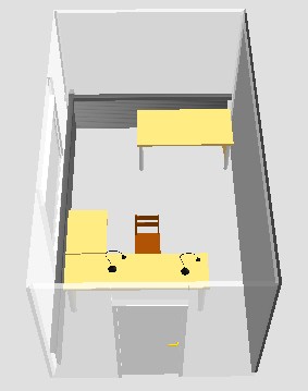

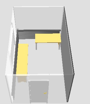

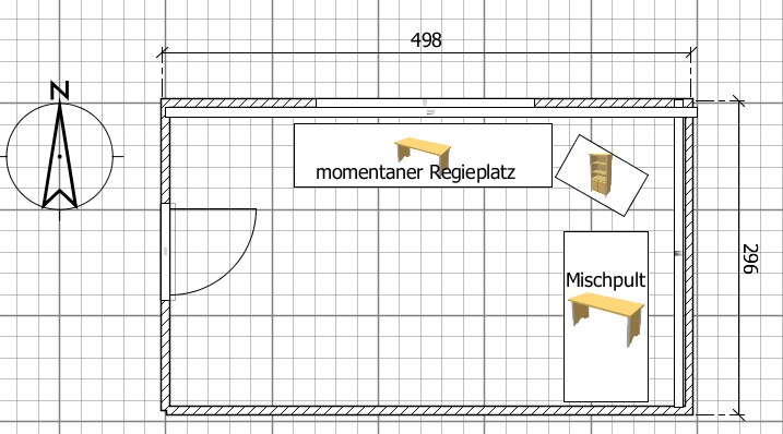

Ja gut, aber wenn ich die dichter an die Wand stelle, bekomm halt das Problem dass ich nicht mehr bei ca. 38% im Raum sitzen kann (dann sind die Monitore knapp 2 m weg - und das sind ja NFM)... oder schmeiß ich da jetzt komplett was durcheinander?!?
38% von 4,98 ergibt ca. 1,9m. Bedenke noch dass die Spitze des Abhördreicks an Deinem Hinterkopf landet. Somit stehen Deine Ohren ca. 20cm davor. Also sollten diese bei ca. 1,6m von der Lautsprecherfront stehen. Für einen 8" ist dass ok.
Die 38% sind aber nur ein guter Anfangspunkt. Es könnte ja sein dass die Messungen mit einer kleineren Entfernung zur Vorderwand besser sind.
