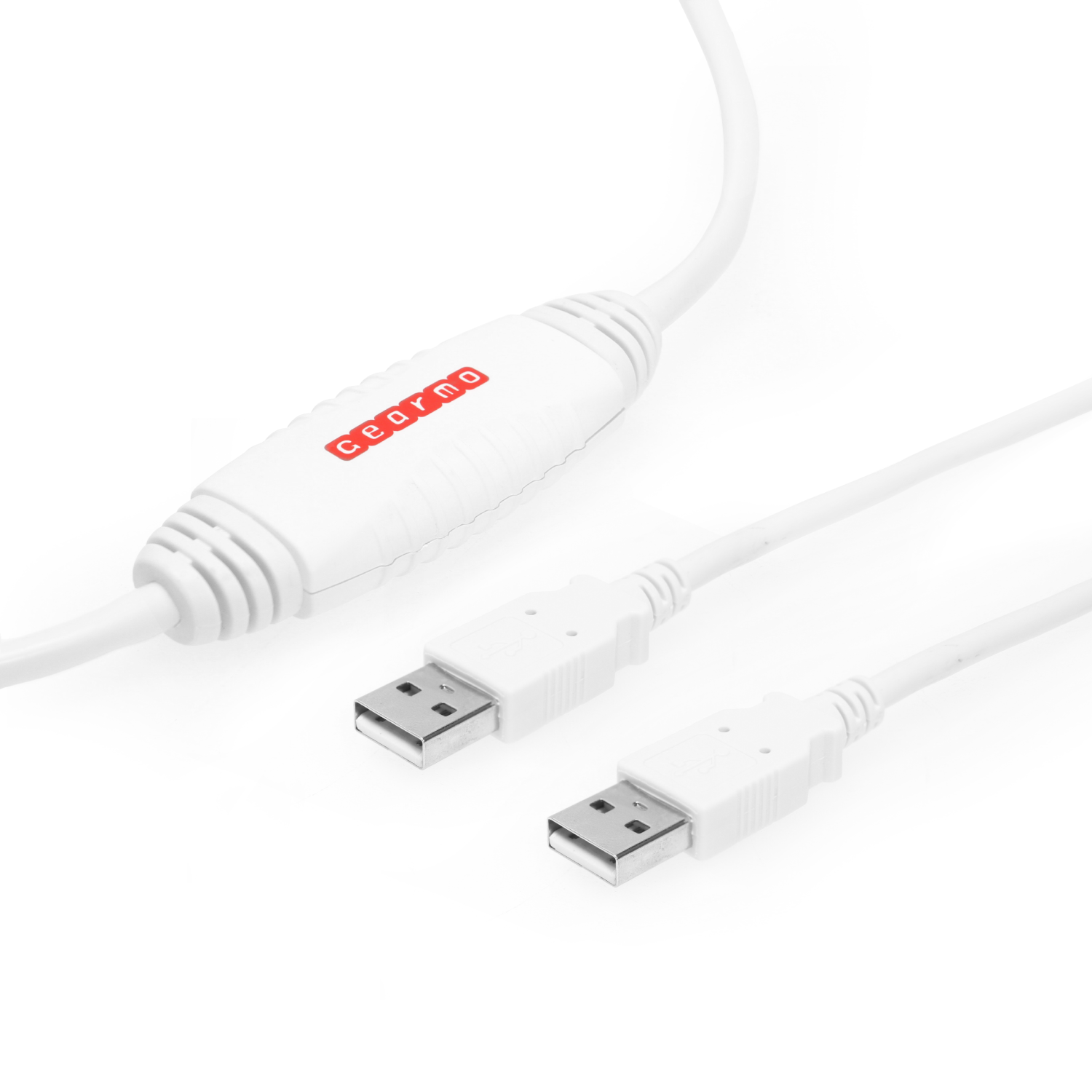

Habe kein plan was du vorhast, aber evtl. suchst du ein "Brigde Usb Cable"
Erfahrungen damit leider nicht vorhanden.

Hab jetzt mal das hier getestet:
https://www.amazon.de/dp/B00A0I1ZWO?psc=1&ref=ppx_yo2ov_dt_b_product_details
Doch bis auf die tatsächliche Daten-Übertragung (im explorer) von PC zu PC
geht leider nichts, was ich will (also OSC Signal durchsenden zum anderen PC).
Irgendwie schon doof, dass eine Android-Tablet zu Win-PC Verbindung smarter funktioniert, als die von Win-PC zu Win-PC. Denn bei Android- zu PC braucht man nur 1 USB Kabel, um Midi UND OSC zu übertragen! Das läuft dann allerdings über "USB Tethering" und da wüsste ich nicht, inwiefern das windows überhaupt zu einem anderen windows machen könnte..
Wenn man über USB, Ethernet/UDP Daten senden möchte, benötigt man ein USB Device, das hierfür einen Treiber anbietet. Android ist Linux basiert und da kann es sehr gut sein, dass da Treiber dabei sind, die das erledigen.
Ob es für Windows einen Treiber gibt, der über USB Ethernet Daten sendet, ist unklar.
Ich sehe auch wenig Sinn darin, da es USB Ethernet Adapter gibt, die liefern einen Treiber mit. Somit hat man über USB ein Gerät angeschlossen, das dann ein Ethernet zur Verfügung stellt.
Bild:
Ich sehe da kein Problem. Ich halte das für einen sinnvollen Weg.
Ob das Kabel hier geeignet ist, weiß ich nicht. So ganz vorstellen kann ich es mir nicht. Danach hat man zwei PC mit einander verbunden, jedoch für einen gewissen Zweck. Ich könnte mir vorstellen, dass es hier darum geht dem anderen PC einen Massenspeicher vorzugaukeln. Nach Ethernet UDP sieht mir das nicht aus.
