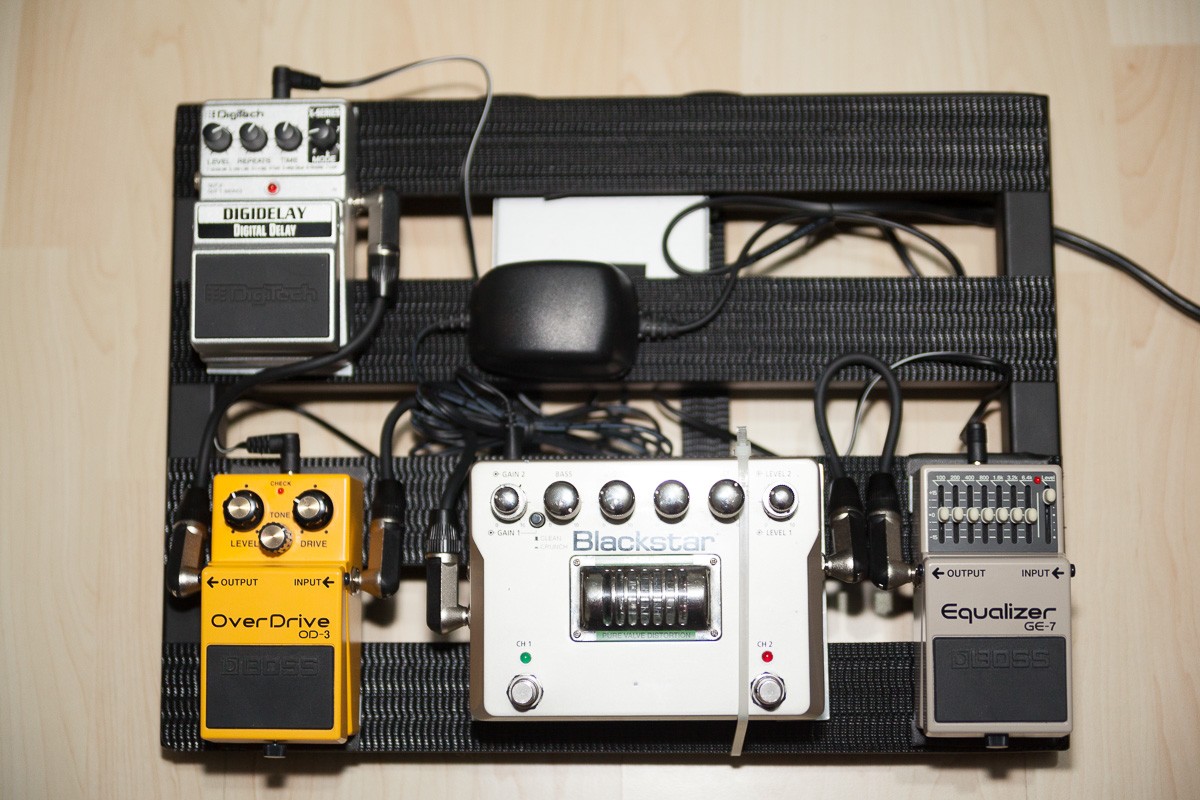

Ich würde mal im Bereich der Befestigung von Gitarreneffekten schauen. Da gibt es auch kreative Lösungen von selbstklebendem Klettband angefangen, über solche Füßchen
https://www.thomann.de/de/harley_benton_mounties.htm, oder sowas: https://www.stomptrap.de/
bis hin zur Befestigung mit Kabelbindern
20160325_img_2807_pk-jpg.477739
ich würde das auch mit Klettband machen, am besten richtiges Industrieklett von Velcro zum Beispiel.

Boah das sieht super aus! So werde ich das machen! Komm zwar aktuell zu nix - aber wenn ich so weit bin, poste ich nochmal ein Bild!
