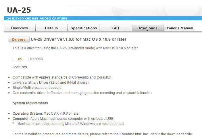

hm.... hier mal der screenshot von der Edirolseite:
Und genauso ist er auch eingebunden... Komisch, vielleicht liegts daran, dass es ein Imac ist? Ich habe mir die Kiste extra aus der Firma ausgeliehen, um ein längerfristiges Projekt umzusetzten und dafür einen dedizierten Rechner zu haben, aber so wird das nix... Komisch
