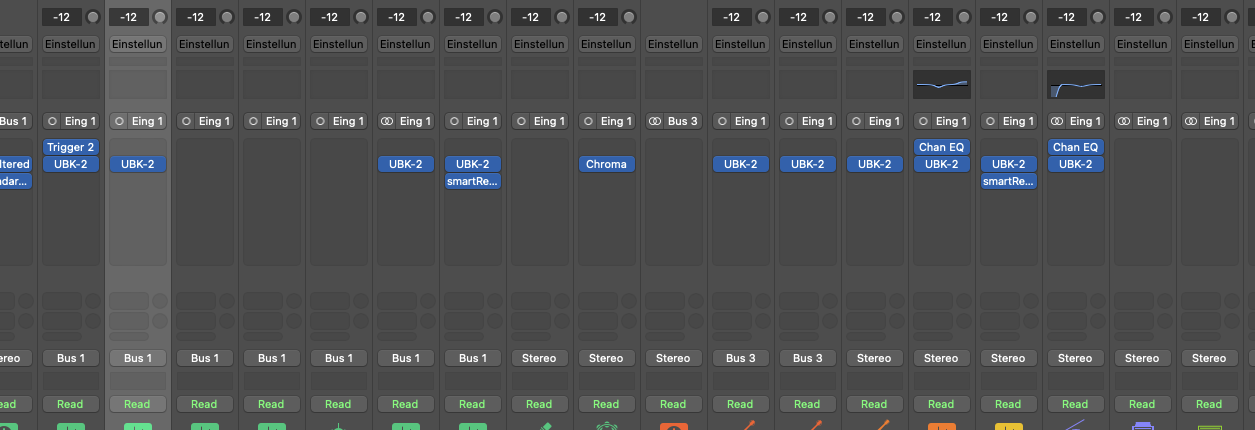

So noch einen mit UBK2, leider macht mir das Plugin Probleme auf meinem System.
Grafiken anderer Plugins öffnen sich schwer und Latenzen kommen hinzu.
Ich hoffe das Kush das noch fixt, weil an sich gefällt mir dieses Plugin bisher gut.
Hier ein Quickie mit UBK2:
So sieht das in etwa aus:
