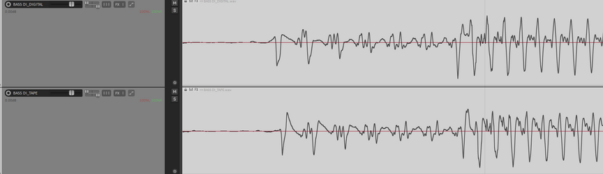

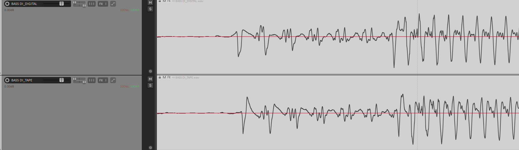

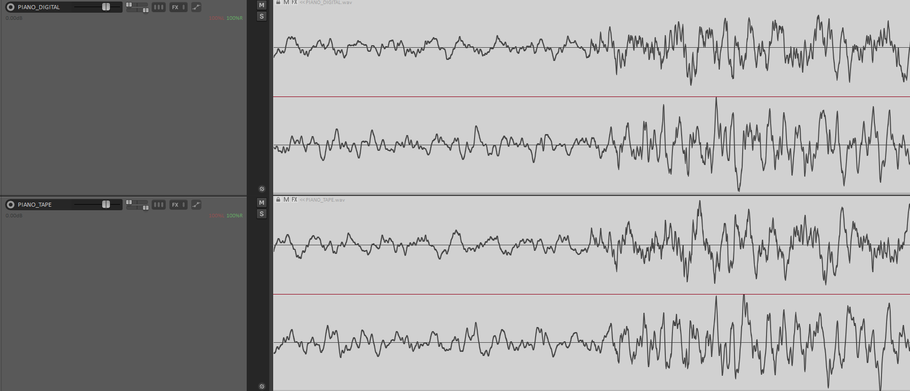

Die Tape-Spuren sind übrigens phasenverkehrt.
Sind sie? Ich seh nur, dass die Digital-Kick in der Phase gedreht ist. Tape ist allerdings gegenueber Digital bei manchen Spuren leicht verzoegert.
