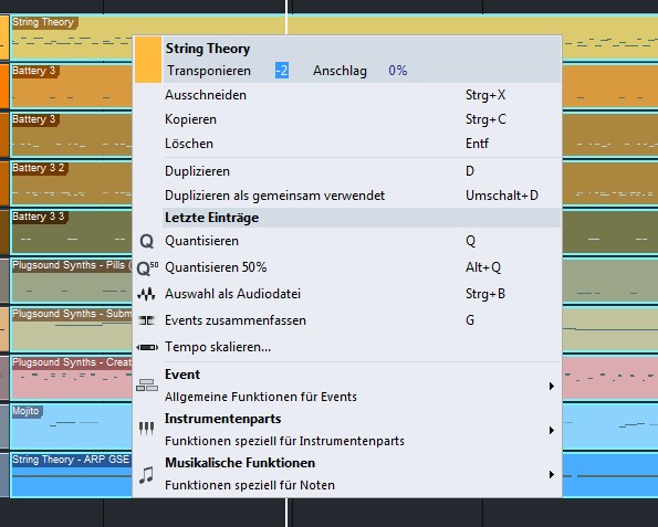

gibt es in S1 sowas wie einen Transpose-Track wie z.b. in Cubase?
Also einen Track oder die Möglichkeit alle Events im Song ab einem bestimmten Zeitpunkt zu transponieren?
Hi,
einen Transpose-Track gibt's nicht. Aber du kannst die Events alle markieren, rechtsklicken und dann alle Events zusammen um einen Wert transponieren.
