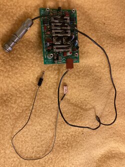

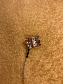

ich hab noch einen alten transducer Pick-up gefunden und wollte ihn gerne an meine Guitalele anschließen, leider bin ich zu blöd und weiß nicht was ich genau mit dieser mikroscheibe machen soll. wenn ich es an die gitarre heb hört man die seiten fast gar nicht. es rauscht eigentlich nur. brauch ich da noch etwas anderes?

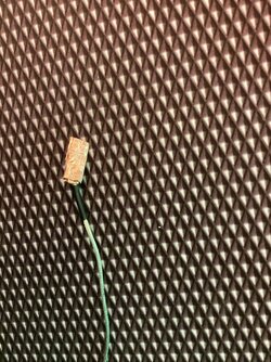

Transducer nehmen die Schwingung der Decke ab. Entsprechend werden sie entweder im inneren vom Korpus unter die Decke, oder außen auf die Decke befestigt = geklebt. Meist in Nähe des Steges, auch wegen Lautstärke.
Da muss man aber mit der Position etwas probieren, bis man den besten Klang für sich gefunden hat.
PUs für innen sind meist für eine dauerhafte Montage gedacht, hier kann man z.B. Sekundenkleber nehmen.
Bei PUs für auf die Decke wird oft Knetmasse mitgeliefert bzw. wieder ablösbare Kleber, der keine Rückstände auf der Decke hinterlässt. Ich meine mich zu erinnern, dass ich mal was hatte was ähnlich wie Fensterkit war.
Wie das bei deinem Teil aussehen kann, weiß ich nicht so genau. Der sieht etwas anderes aus, als was ich so kenne. Aber inkl. des Preamps ist der für Montage innen vorgesehen.
Was ist das denn für ein PU, welche Marke/Hersteller?

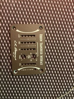

Danke für die info. Die marke ist L.R baggs. Ist aus meiner seagull western gitarre. Also es kommt schon sound raus aber halt wirklich nicht laut sondern eher die geräusche wenn man es in der hand hält. Aber die schwingungen der seiten nimmt es irgendwie nicht so richtig auf.
Das ist ein alter LR Baggs.

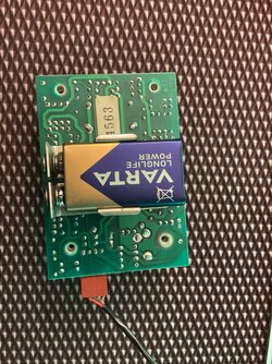

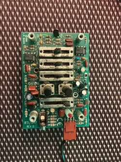

das ding hat ja ne aktive Elektronik auf der Leiterkarte, hast du da irgendwo ne Batterie angeschlossen ?
Und was genau ist da los ... ich sehe es auf dem Bild nicht genau - fehlt da ein Bauteil ?
Also ich wüsste nicht dass da ein teil fehlt. Die batterie hab ich gerade neu gekauft. es geht ja auch. also die lampe brennt.

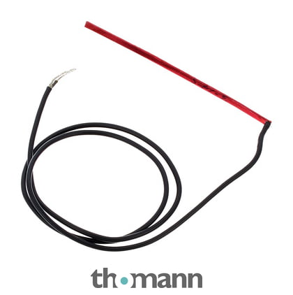

ich glaub an dieses metall ding muss noch so ein langes band oder? kann das sein?
kann nicht einfach sowas nehmen und es mit dem mini klinken steckerchen verbinden?
