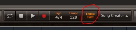

Normalerweise muss nichts geladen sein und Play und Stop müssten trotzdem per DAW funktionieren.
Allerdings muss dafür im EZdrummer "Follow Host" angeklickt sein.
