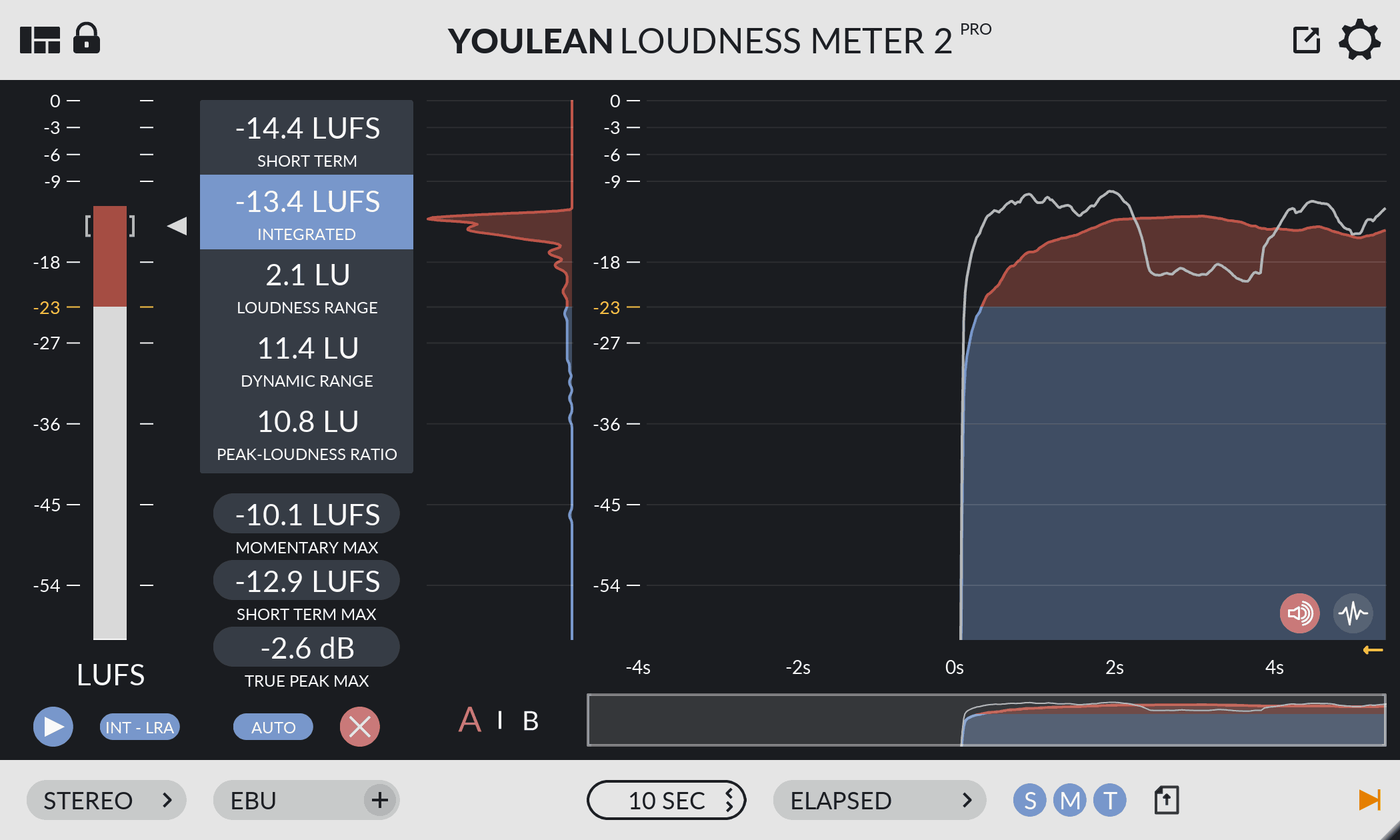

ich mag die kostenlose version vom youlean loudness meter,
weil da gleich die lautheit gemessen wird
