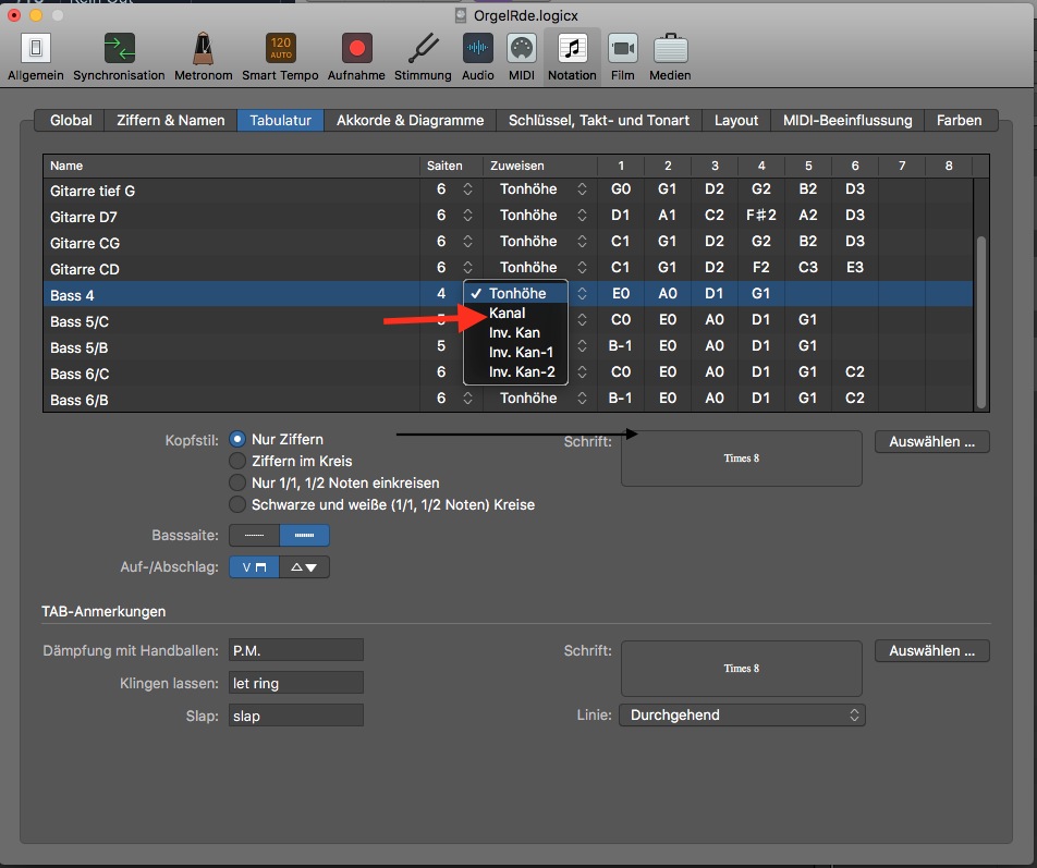

Ich stelle meine Tabulaturen prinzipiell auf Midikanal um.
Lokales Menü > Layout > Tabulatur:

Das bewirkt dann, dass die Sprünge unterlassen werden?

Du legst dann über den Midikanal die Saite fest.
