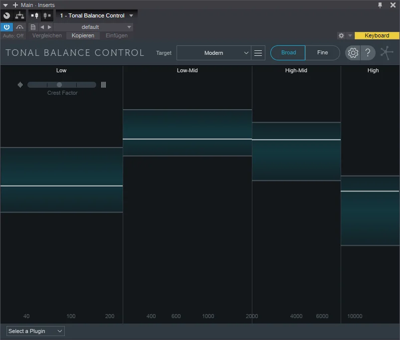

Ich kenne das Tool nur von Bildern her und hier steht was von Crest Factor, soll das heißen das dieser Bereich jetzt den Kompressionsgrad bzw die Dynamik Range anzeigt?
Oha da gibt es doch noch ein Bildchen wo so ne Röhre angezeigt wird in dem sich der Frequenzverlauf dem Tool seiner Meinung nach abspielen sollte.
Siehste wieviele Faktoren noch dazu kommen um einen Mix gut ausbalanciert wirken zu lassen.

Der Crest Faktor oder Scheitelfaktor gibt das Verhältnis von Spitzenwerten zum Effektivwert an. Ist der Crest Factor zu hoch, hat dein Mix zu viele Spitzen in der Waveform. Sollte sich optimalerweise also mittig bewegen.
Ja die "Röhre" ist ne andere Anzeigeform, kann man durch Klick auf "Fine" umschalten.
Und klar, wir verwenden auch noch zb. Korrelationsgradmesser, das Plugin ist nur ein Tool für den ausbalancierten Mix.
Aber so ganz unnütz wie es bei dir im Beitrag für mich klang, ist es meiner Meinung nach keinesfalls, da wollte ich dir widersprechen ;)
Den ultimativen heiligen Gral gibt es selbstverständlich nicht, da bin ich vollkommen bei dir, aber erstaunlich gute Hilfsmittelchen.

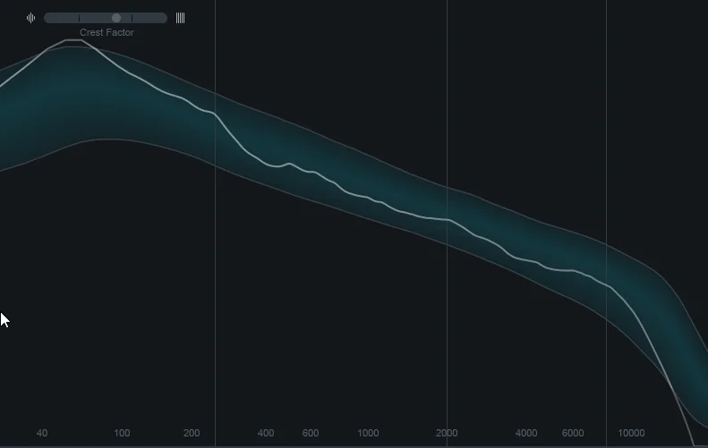

auch durchschnitts-frequenzkurven von referenzen à la hofa eq bringen wenig.
Das ist wieder etwas ganz anderes. HOFA zeigt nur eine Kurve an, das Izotope* Tool zeigt die Balance zwischen Bässen, Mitten und Höhen an.
Drehst du zu viel Kick rein, dann hast du auch ein Peak mit der Grundfrequenz der Kick, das sieht dann so aus:
ja aber die balance von bässen, mitten, höhen übers gesamte gesehen bringt nix... ich habe eine dünne kick und schraube den bass hoch, dass es in die kurve passt = passt, klingt aber shice.
Du schaltest also die Box aus und mischt nur mit dem Tool und Auge? Dann gebe ich dir recht, aber ich bezweifle das jemand das tut.
Schicke mir einen Mix von dir und ich schicke dir per P.M. die Messung und wenn dein Mix reinpasst, dann ist das Tool doch gut.
