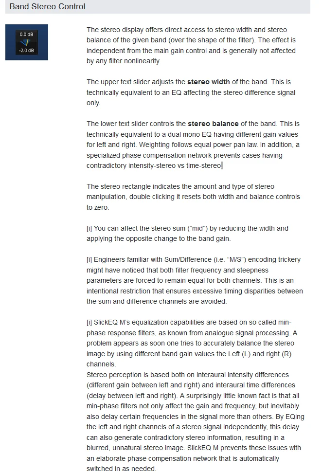

Ok... M/S status: "Es ist kompliziert."
"Klassisch" M/S scheint nicht zu funktionieren, dafür aber M/S Bearbbeitung mit identischen Filtern bei unterschiedlichem gain. Heist gleicher Q und Frequenz für beide, Mitte kann aber z.B. - 5 dB sein und Seite +7 dB. Ist erstmal Ok für mich.

nix kompliziert...
