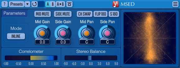

Wer auf "natürliche" Art und Weise stereoverbreitern will, dem empfehle ich alternativ dazu (oder ergänzend ... :P ) den Voxengo MSED (Mid/Sid-Encoder/Decoder)
Das Ding im Internal-Modus auf die Spur(en) und nach Belieben das gewünschte Mitten/Seitenpegel-Verhältnis einstellen. ;)
Das ganze kommt ohne Phasenschweinerei aus :) Bis jetzt allerdings only for Win.
