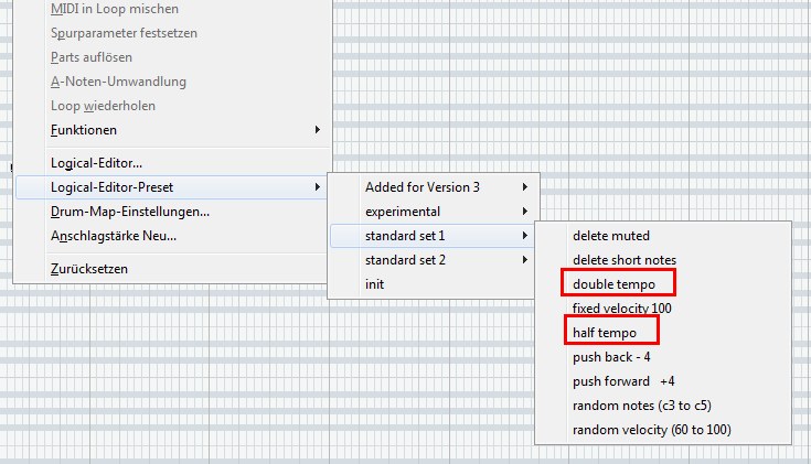

2.) Meine Cubase-Version ist schon etwas älter (Version 4) ... vielleicht gibt's mittlerweile im MIDI-Editor eine elegantere Funktion, aber bei mir gibt es zwei Scripts in den Logical Presets für Halftime und Doubletime:
Die machen vermutlich genau das, was du möchtest.
Gruß Can
Hat geklappt :) VIelen Vielen Dank!!
