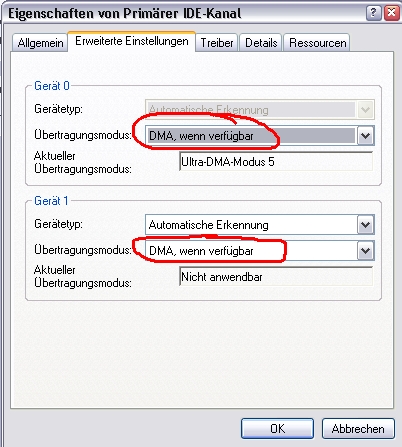

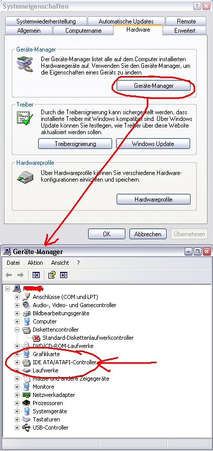

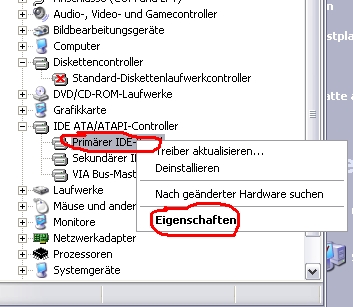

Deine Festplatte läuft im PIO-Modus anstatt im DMA-Modus.
Folgendes ist zu tun:
1. Geh in den Geräte-Manager.
(Startmenü/Systemsteuerung/Leistung und Wartung/System/Hardware/Gerätemanager)
Drück auf Gerätemanager.
2. Geh auf IDE ATA/ATAPI-Controller.
3. Mach bei Primärer IDE-Kanal einen Rechtsklick.
4. Wähle "Eigenschaften"
5. Wähle "Erweiterte Einstellungen"
Bei "Übertragungsmodus" sollte dort stehen"DMA, wenn verfügbar"
Dasselbe machst Du nochmal mit "Sekundärer IDE-Kanal" und schaust,
ob dort auch "DMA, wenn verfügbar" steht.
Fakt ist: Eine Deiner Festplatten läuft nicht im DMA-Modus sondern im Pio-Modus.
Welche Festplatte das betrifft siehst Du, wenn dort steht "Nur PIO".
Der nächste Schritt muss dann folgendermassen aussehen:
6. Geh einen Schritt zurück und mach einen Rechtsklick auf den IDE-Kanal,
der im PIO-Modus läuft und geh auf "Deinstallieren".
7. Sofort nach der Deinstallation des entsprechenden IDE-Kanals, wird
das System den IDE-Kanal neu erkennen und neu installieren.
(Du brauchst also keine Angst zu haben. Dein PC wird dadurch nicht verändert. Deine Daten bleiben alle erhalten)
8. Fertig. Damit ist Dein Problem behoben.

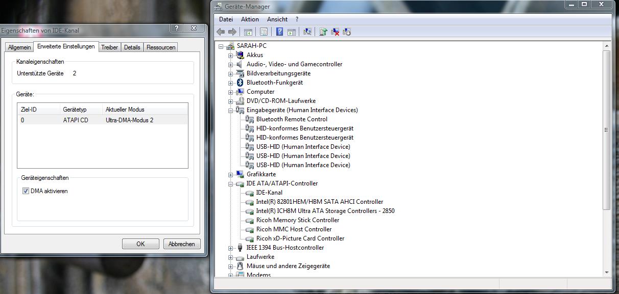

Hallo
Bei mir steht nur das im Bild im Anhang. Dies betrifft aber nur das [g=420]CD[/g]-Rom
ansonsten denke ich schon das der DMA Modus aktiv ist, soweit ich das sehe. Gibts da sonst noch ne Möglichkeit an was das liegen könnte

Eben, wie am dritten Punkt erwähnt, finde ich keinen Punkt unter IDE/ATA
der diesen Pio- Modus betrifft, leider. Ansonsten würde ich es sofort tun, und hoffe auch das es das ist. Wo kann ich den diesen Punkt finden? Habe auf dem Laptob leider nur das "blö..." Windoofs Vista Home 32 [g=395]Bit[/g]. Oben im Bild sieht man, was ich unter IDE/ ATA alles aufgelistet habe.
Sorry das ich mich so blöde anstelle, aber finde es wirklich nicht.
Gruss und danke für euer bemühen.
Halllllloooo weis den niemand rat,.... ich kan ausser dem "haken" DMA Aktivieren nichts machen, habe diese Einstellungen nicht kein primär und sekundär...
Bitte, Bitte habe viel gegoogelt nichts gefunden...
