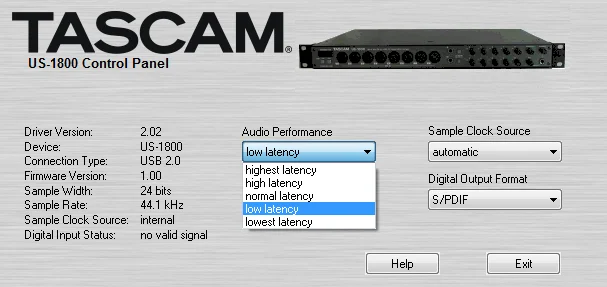

Angezeigt wird das meines Wissens nach nicht. Ich habe mal einen Screenshot rausgesucht (kann auch später einen eigenen machen, wenn das hilft): http://www.musiker-board.de/attachments/jjv3fb-png.202845/

Neuster Treiber ist drauf ( ist von 2011
