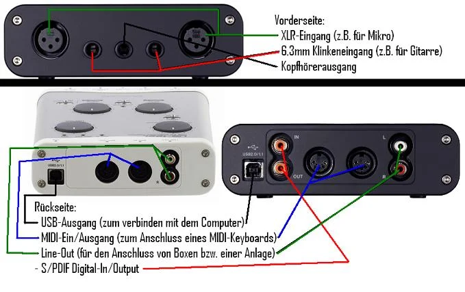

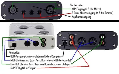

Ich habe gesehen, 144 hat hinten zwei Orange Buchsen (line in/out) und daneben noch zwei chinc (rot weiß)
122 hat hinten nur zwei chinc und vorne ein line in...
Wo würde jetzt mein kabel von der anlage bei dem 122 reinkommen, wenn ich es von dem adapter mit einem chinc zu klinke kabel anschließen möchte?
Und wo dann das Kabel von meinem Piano für die Aufnahme?
Oder muss ich dann umstecken?
Und was ist ein Digital Ausgang?
Also 30€ mehr oder weniger sind zwar nicht sonderlich viel, aber doch ein wenig zu viel, um nur die Lautstärke zw. Kopfhörer und Boxen unterschiedlich zu regulieren^^
Bei thomann war jetzt auch der einzige Unterschied der sog. "S/PDIF Digital Input & Output"
Noch jemand ein paar Anregungen, oder Erfahrungen mit den oben genannten Geräten?:)
Hab dir mal ne kleine Skizze angefertigt. ;-)
Oben ist die Vorderseite der Geräte abgebiltet, (die ist bei beiden Geräten gleich), unten ist links die Hinterseite vom US 122 und rechts vom US 144.
Du siehst also, der einzige Unterschied was die Ein-und Ausgänge betrifft ist der S/PDIF-Digital Input/Output. Ich persönlich habe den noch nie gebraucht und ich denke mal, dass der auch für dich nicht so wichtig sein wird. Was genau das ist kannst du z.B. hier nachlesen.

Nur ganz kurz nochmal zum Verständnis: Zur Aufnahme meines D-Pianos müsste ich also einen der Klinke Stecker verwenden, richtig?
Die in deiner Skizze auf der Vorderseite rot gekennzeichneten Buchsen (z.b. [g=422]Gitarre[/g])
Ja genau richtig!
