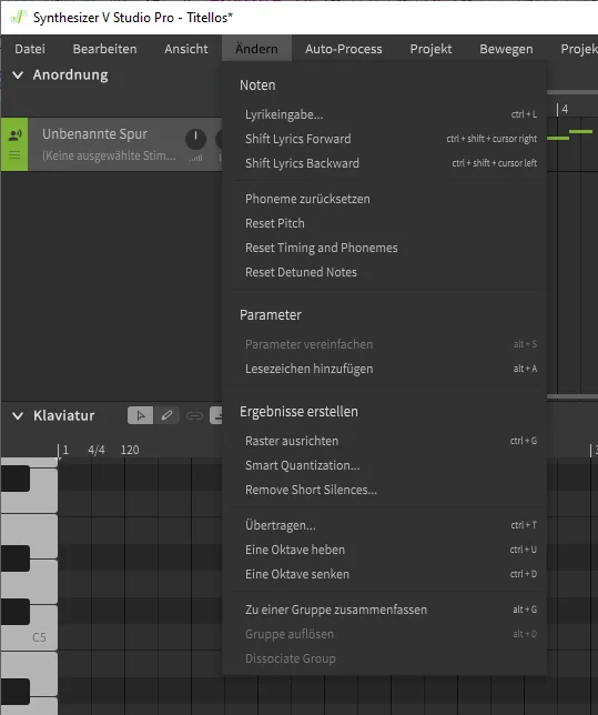

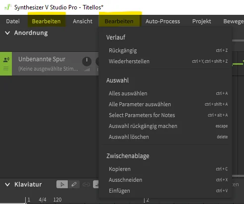

Frage an diejenigen, die auch die Anzeigesprache "deutsch" gewählt haben:
Erscheint bei Euch in der Menüzeile oben das "Bearbeiten"-Menü 2x?

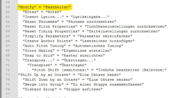

Ich konnte das ändern, indem ich in der Datei
...\Dokumente\Dreamtonics\Synthesizer V Studio\translations\de-de.txt"
in der Zeile 59 das Wort "Bearbeiten" (das 2x auftauchte) durch "Ändern" ersetzt habe:
Danach war das Menü nutzbar:
Reaktionen: notebynote, SteKrae und JABBA
  • #134
Ja, das scheint ein Bug zu sein. Und Du hast den Workaround gleich mitgeliefert! :smil50:

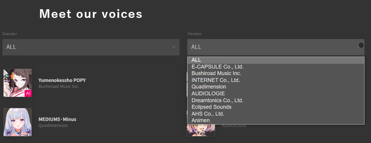

Außerdem verweisen sie auf weiteres Unternehmen, dass Stimmdatenbanken für SynthV herstellt:
Reaktionen: notebynote, mazze und akStudio

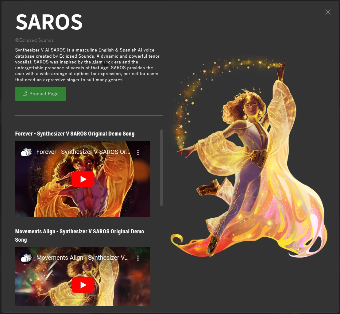

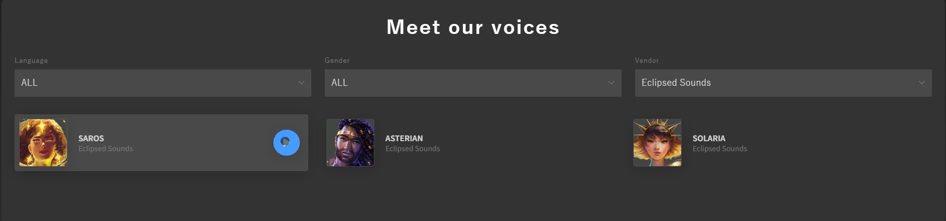

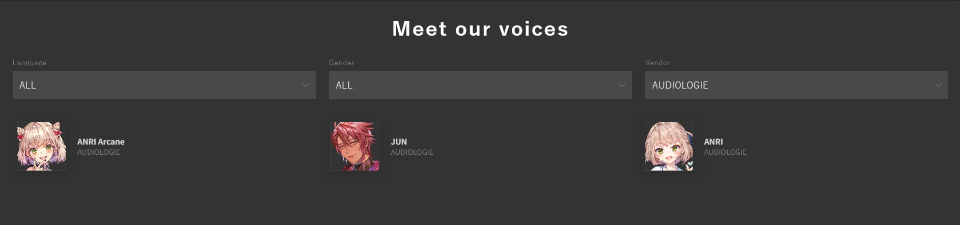

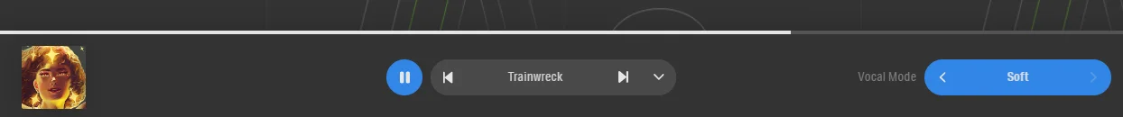

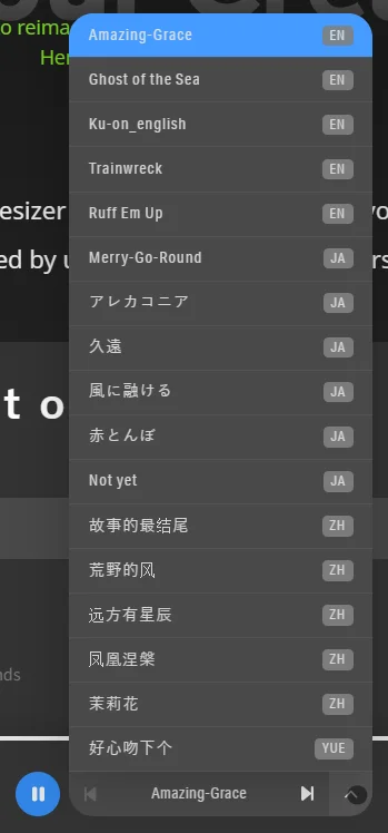

Welche Vocalmodes eine Stimme mitbringt, bekommt man heraus, indem man sich den Bereich mit den Audiodemos genauer anschaut bzw. anhört (Auswahlbutton rechts unten).
Dazu auf der Seite https://dreamtonics.com/synthesizerv/ den blauen Wiedergabebutton anklicken.
Welche Sprachen unterstützt werden, sieht man wiederum an den Songbeispielen.
Mir gefällt, dass an dieser Stelle die unbearbeiteten Stimmen solo zu hören sind, ohne Schnickschnack und Schnörkel.
Wenn man Infos zum Stimmumfang und zum Tempobereich sucht, muss man wieder eine andere Seite (im Beispielfall die Herstellerseite ttps://www.eclipsedsounds.com/saros) aufrufen:
Das könnte doch alles schön zusammengefasst auf der Beschreibungsseite der Stimme mit erscheinen, tut es aber leider (noch) nicht.
