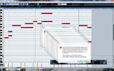

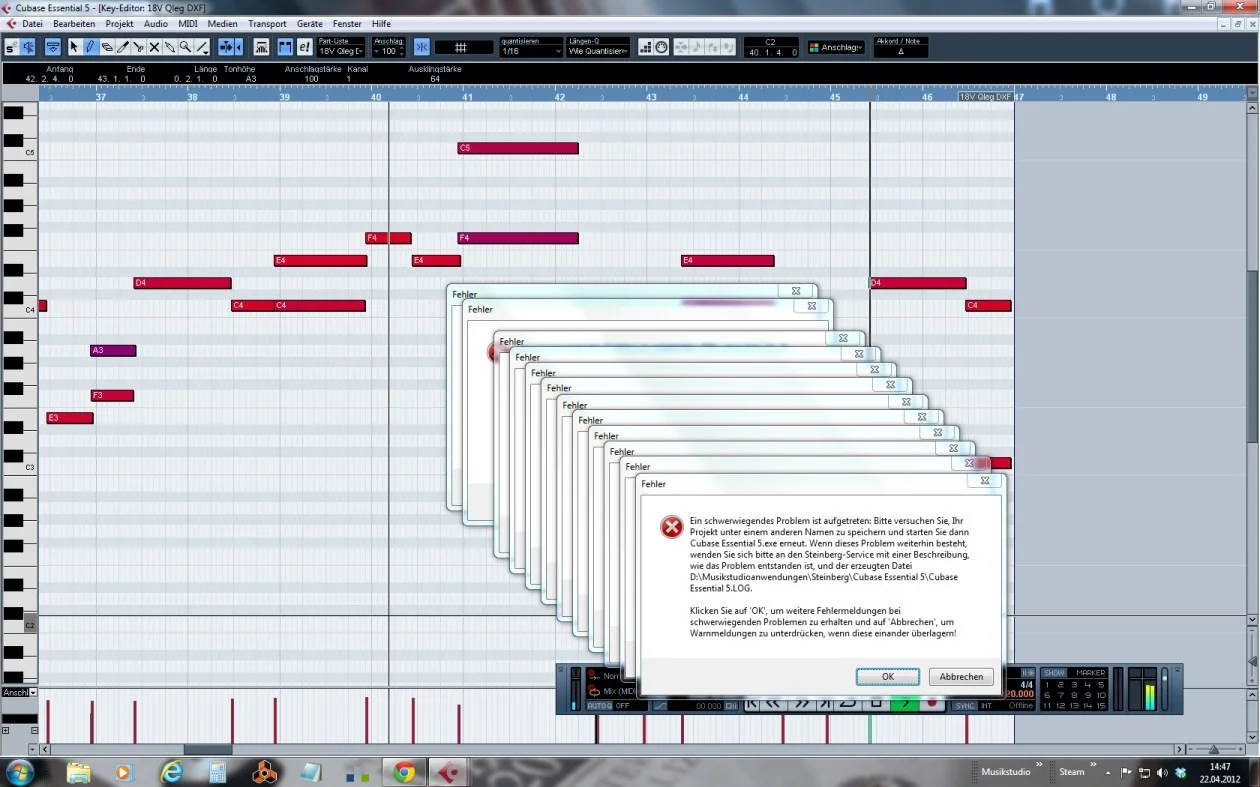

Es geht schon wieder los - Was für ein verdammter Dreck.
Ich wollte doch nur mal ganz gemütlich......Was ist denn das bloß für ein Scheiß in letzter Zeit?
