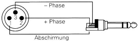

hi,
weiss nich, ob ich dein problem richtig verstehe, aber wo du welche farbe verlötest, ist theoretisch egal, solange du die richtigen pins verbindest.
xlr-1 muss mit der langen fahne (Sleeve) verbunden werden, soweit richtig, dann noch xlr-3 an das kürzere ende (Tip) und xlr-2 ans mittellange fähnchen (Ring) löten, dann ist richtig verlötet.
viel erfolg,
micha

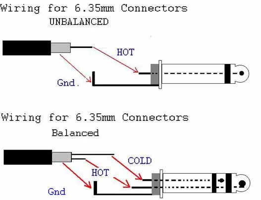

Hm, ich bin verwirrt. Also Ist es notwendig die richtigen Kabel miteinander zu verbinden. Ich habe folgendes BIld gefunden:
https://www.google.de/search?q=klinken+stecker+tip+was+ist+das&source=lnms&tbm=isch&sa=X&ved=0ahUKEwjWwqK1lbfbAhWNL1AKHVmlAUYQ_AUICygC&biw=1440&bih=710#imgrc=5AjAtjR6NAglzM:
HIer ist hot (+) das kürzeste Ende. @micha Bei der von dir geposteten Zeichnung ist hot (+) aber mittellang und cold (-) ist das kürzeste Ende?
Ich bin verwirrt, woran jetzt was? o_O
Edit: Habe gerade jemanden (Tontechniker) gefragt, der meinte das kürzeste Ende des Klinkensteckers muss an die 2 der XLR-Buchse -> ich nehme die rote Leitung (hot) dafür. :)

Ok, ist zwar schon etwas älter, aber zur Aufklärung warum es auf der oberen Skizze diese Verwechslung gab:
Die kurze Lötfahne am Stecker muss nicht zwangsläufig auf den Tip (die Spitze) gehen. Hier hilft nur durchmessen. Hot von Pin 2 immer auf den Tip.
und falls du kein Messgerät hast, einfach nur Hot verlöten (pin 2 xlr und einen an der Klinke) und mit einer Mono-Klinkenbuchse testen, ob was durch kommt.
