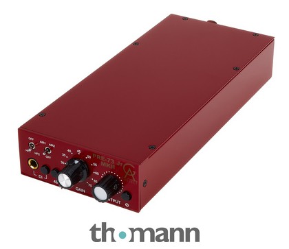

Für die Deluxe Version kannst Du dir z.B. zweimal sowas kaufen
und in den Signalweg einschleifen. Die Amps sollen nichts machen, also v.a. nicht verstärken, aber etwas Sound machen, der links und rechts minimal unterschiedlich ist, was ggf. etwas die Plattheit nimmt.
Ich bims mir aber der Wohlfeilheit dieses Tipps bewusst, dir eine Lösung für fast 600 EUR anzudienen, wenn du am liebsten Bordmittel willst. Aber mal als Ausblick, was so geht.
